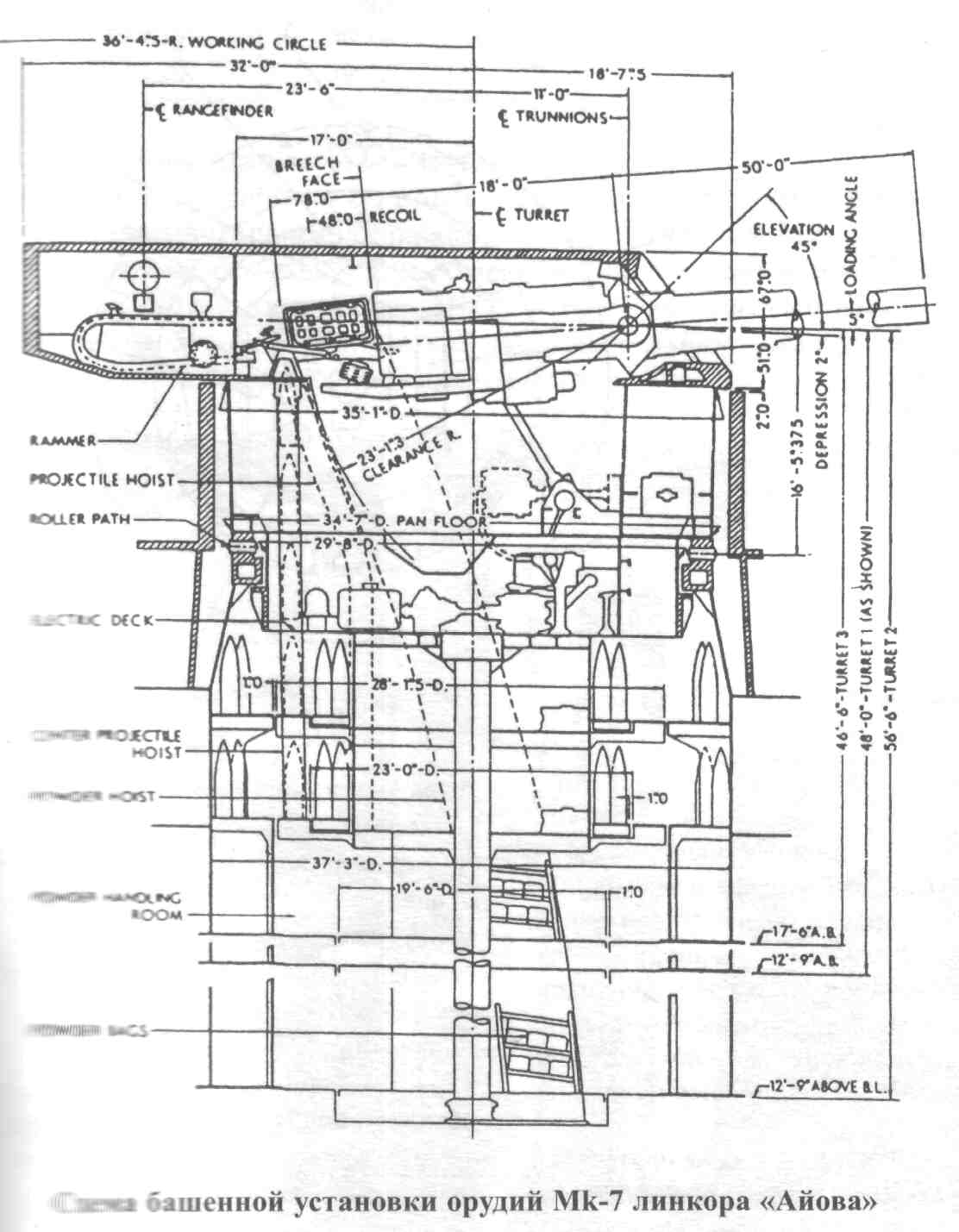

270 мм ближе к 320 "Бисмарка" чем к 190 "Ямато". Да и смещена башня у французов уж очень сильно, перед лбом башни остается неприкрытый потолок барбета. Вот другой пример:
http://wunderwaffe.narod.ru/Magazine/MK … raw/12.jpg
"Айова", пожалуй, ближайший аналог из числа построенных. Тоже скошен лоб, здоровый кормовой свес, крыша в корме не скошена, борта башни по 250, толщина лба на 150 мм тоньше, орудия легче, а задняя стенка 305 мм.

Попробуйте в масштабе прикинуть расстояние цапф орудийной люльки до оси вращения башни - на глазок у Ямато наименьшее, при большем размере самих орудий. А так я согласен с Артемом - схемки не чертежи, а каждый инженер решал свою задачу. К чести японцев можно сказать, что они  компоновали оборудование, а не вешали противовесы.
