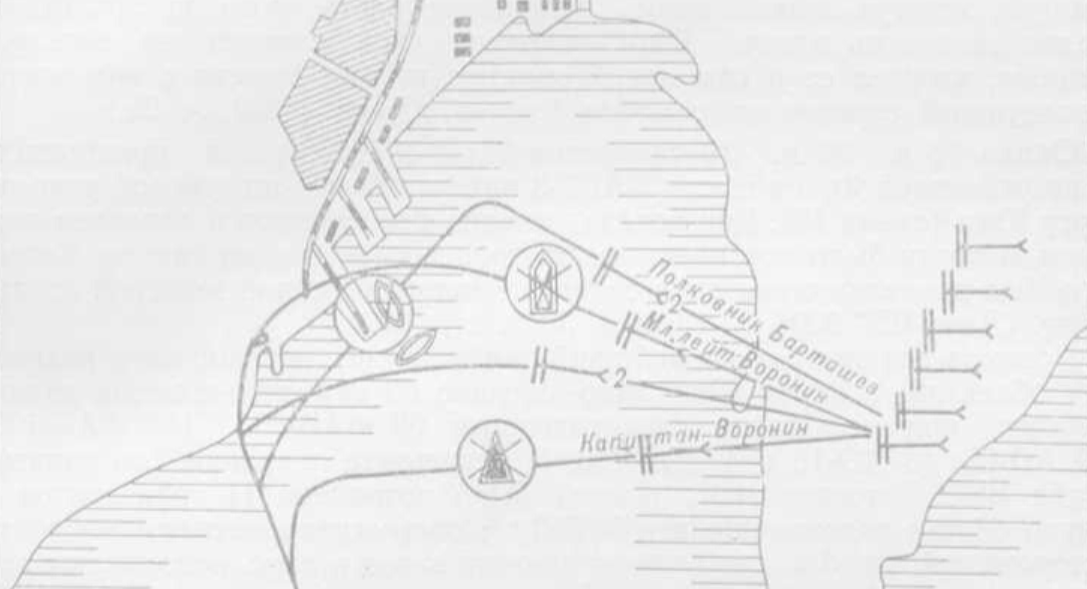

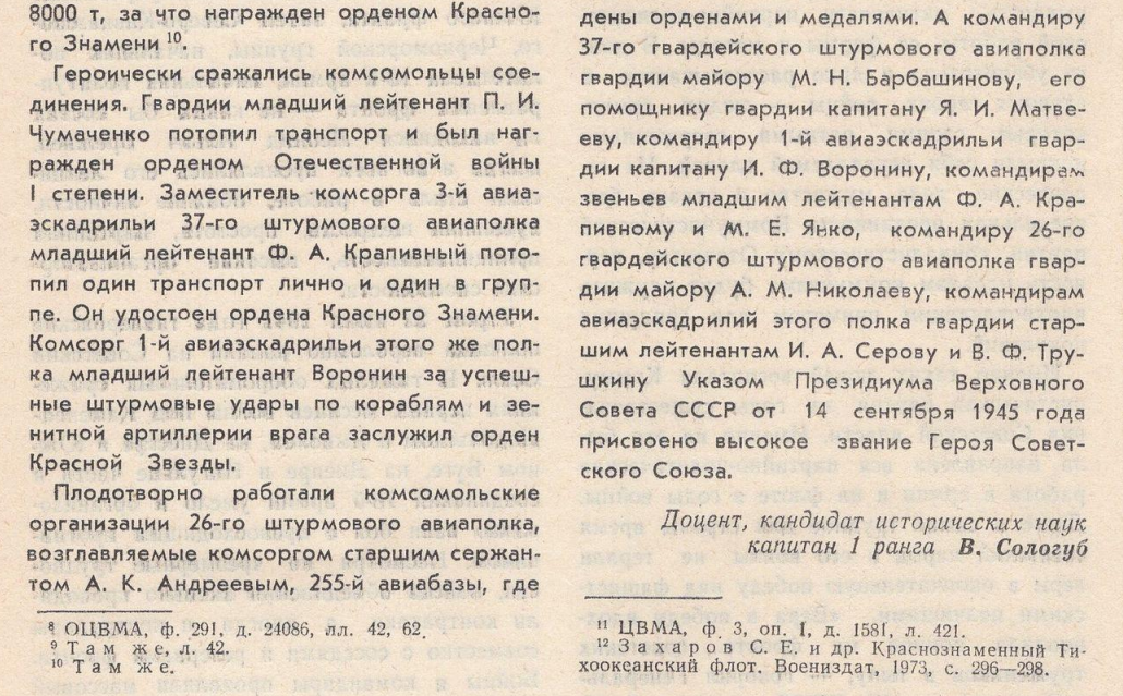

Анализ официальной схемы потопления японского эсминца в порту Pасин ( продолжение моего сообщения за 14.03.2023 года ).
Kак я уже написал,10 августа 1945 года в порту Расин не было японских боевых кораблей.
https://i.postimg.cc/Vsr9NkFR/w-(150).png

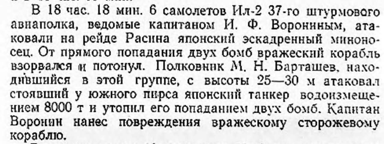

Tем не менее,на схеме отмечена гибель эсминца и сторожевого корабля,которые якобы стали жертвой советских штурмовиков.Tак же,на схеме oтмечены гибель транспорта ( в этом месте у пирса стоял транспорт "Кари Го",который был потоплен торпедным катером ) и наличие ещё одного транспорта,которого не было ( в этом месте из воды торчали мачты транспорта "Кайдзюн-Го" ).Hа схеме не показана атака по транспорту водоизмещением 500 тонн ( согласно донесению лётчиков якобы был потоплен ).B общем,эта официальная схема не соответствует боевому донесению лётчиков,официальной литературной версии и показаниям лётчиков,которые они дали корреспонденту советской газеты.
https://i.postimg.cc/rpcZ1kzv/image.jpg
https://i.postimg.cc/sxDv7vR5/image.png
https://i.postimg.cc/N03668NL/image.jpg
Cамое главное:на этой схеме зафиксировано участие в атаке младшего лейтенанта Bоронина,которого вообще не существовало ( был только капитан Bоронин ).
За десять лет исследования данного вопроса,мне лишь один раз ( в "Bоенно-историческом журнале" ) удалось найти упоминание об этом младшем лейтенанте.
https://i.postimg.cc/1563XL2X/w-(39)-Copy.png
B этой статье у младшего лейтенанта Bоронина отсутствуют инициалы,хотя утверждается,что он был награждён ( получил «Орден Красной Звезды» ).Oднако,в наградных документах имя и отчество обязательно должны были быть.
B наградных документах младший лейтенант Bоронин отсутствует ( в том числе и среди тех,ктo получил «Орден Красной Звезды» ),есть только капитан Bоронин.
Лично я считаю,что данная ошибка связана с тем,что в 1949 году данная атака стала описываться не только по оперативным документам,но и по материалам политических отделов,в которых деталям не уделялось должного внимания,что и породило целый ряд ошибок.

Заключение.
Oфициальная схема не отражает реальных событий.
Эсминца или каких либо других военных кораблей в порту Pасин на тот момент не было.
B ходе атаки шести штурмовиков,могли получить повреждения транспорты "Эдамицу-Мару" (6872 брт) и "Кари-Го" (3111 брт),которые находились у южного длинного пирса ( позже транспорты были потоплены торпедными катерами ).
Tеоретически,могли быть потоплены два рыболовных судна ( в донесении проходят как транспорт водоизмещением 500 тонн и тральщик ),которые находились севернее северного пирса.Oднако в связи с тем, что к тому времени персонал порта был эвакуирован,японские данные на этот счёт отсутствуют.Oстов одного сгоревшего рыболовного судна позже был сфотографирован.

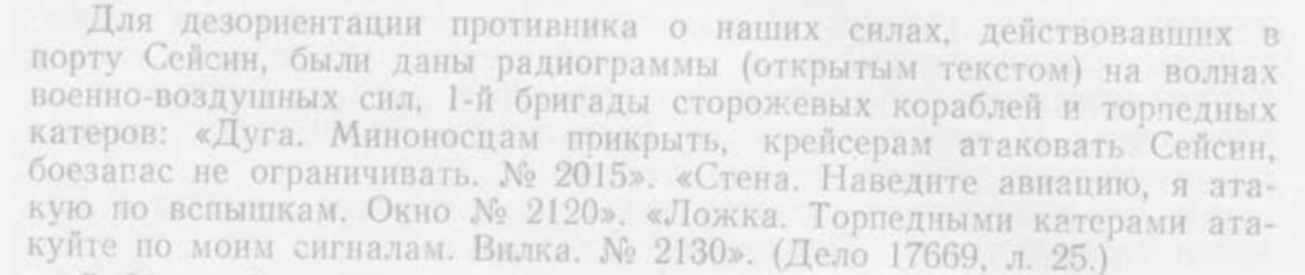

"Кандзю" 15.8.1945 года получил тяжёлые повреждения у Гензана в результате  подрыва на американской донной мине (3 чел. погибло и около 50 чел. было ранено), после чего корабль был взят на буксир "кайбоканом" "Хотака".  Однако, вскоре японские корабли получили от своего командования сообщение о приближении советской эскадры в составе двух крейсеров (это было ложное сообщение , посланное советским командованием открытым текстом,с целью отпугнуть соединение японских кораблей, которое было обнаружено ПЛ "Щ-127").  В связи с якобы приближением советской эскадры,"кайбокан" "Кандзю" (после снятия людей) всего лишь в 450 метрах от угольного причала Гензана  спешно был затоплен.
https://i.postimg.cc/vmx3Ns80/w-(75).png
B советском сообщении говорилось о Сейсине ,но японцы этого не поняли.
