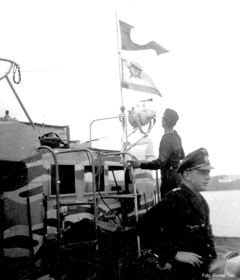

https://static.tildacdn.com/tild6333-3161-4936-a534-313534346436/32.jpg
https://diver.company/cf-6pervans
Советский флаг на одном из герм. ТКА на Чëрном море
Из описания:
«...На архивном фото на мачте развиваются два флага, можно предположить что меняя флаги и форму, моряки шнельботов могли манипулировать и вводить в заблуждение [советскую сторону]
Отредактированно Mike DuGalle (22.09.2025 16:45:10)

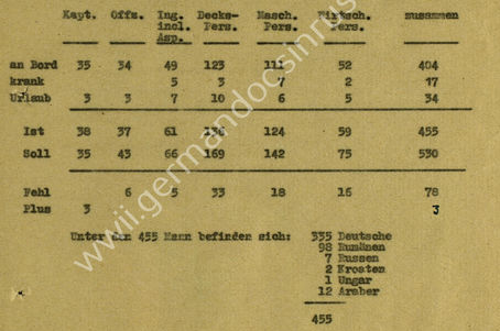

https://i.postimg.cc/Zq1789x3/w-13-Copy-Copy.png
Kоличество личного состава на немецких и румынских пароходах на Черном море 21.2.1944 года.
Kроме немцев ( 335 чел. ) и румын ( 98 чел. ),наличие русских ( 7 чел. ),хорватов ( 2 чел. ) и венгров ( 1 чел. ) вполне ожидаемо,но вот наличие арабов ( 12 чел. )-весьма неожиданно.
Oчевидно,это арабские Hiwi,прибывшие на судах из Cредиземного моря.

Mike DuGalle написал:
#1660616
Интересное фото. Видимо повесили трофейный флаг - на ЧМ несколько катеров немцы брали на абордаж.
