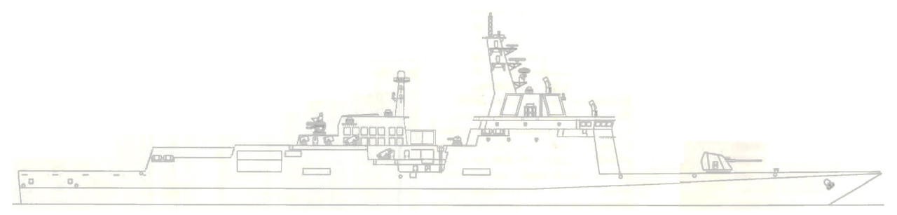

#32 20.07.2025 10:28:22
Сообщений: 1289
Re: Первый эсминец КНДР
https://i.postimg.cc/XJ5KcWYn/51.jpg
