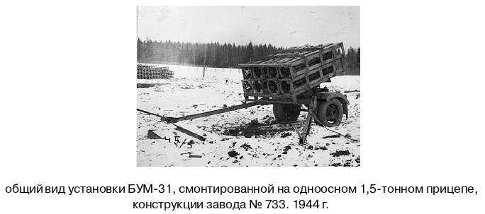

#107 05.08.2025 12:01:47
Сообщений: 5851
Re: История Артиллерии
#1645709
кто искал "странные" катюши?
Юрий Пашолок. Мото-«катюша» — бумажная и реальная
Идеи по реализации систем залпового огня на мотоциклетной базе, которые прорабатывались в 1941-42 годах
https://alternathistory.ru/wp-content/uploads/2021/11/motokatiusha-bumajnaia-i-realnaia-01.jpg
https://alternathistory.ru/wp-content/uploads/2021/11/motokatiusha-bumajnaia-i-realnaia-02.jpg
https://alternathistory.ru/wp-content/uploads/2021/11/motokatiusha-bumajnaia-i-realnaia-07.jpg
https://alternathistory.ru/yurij-pashol … -realnaya/
