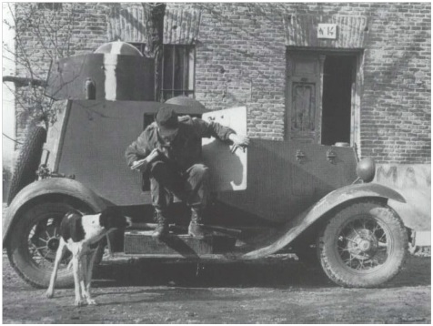

фото тут видимо уже у франкистов - с белым крестом на крыше. но другого "испанского" ФАИ я что-то в интернетах не нашел.
потому с лозунгами на модели конечно вопрос - очевидно это декаль от Т-26, а реальных фото ФАИ с такими набором видимо нет.
