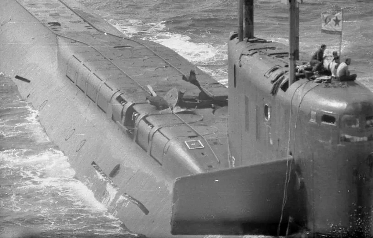

Наоборот взрыв и пожар - ракетная шахта №6 разгерметизировалась. В попытке избежать взрыва ракеты был предпринят ее пуск на малой глубине, но времени не хватило. Произошедший взрыв унес жизни 3 моряков и спровоцировал пожар. Да при аварии погибло 4 человека, а сама лодка через 3 дня затонула, унеся жизни еще 3 моряков.
https://i.postimg.cc/HWKJchQS/S600x-U-2x.webp
В настоящее время известно и частично реализовано техническое решение, которое обеспечит кардинальное улучшение эксплуатационных свойств жидкостных морских ракет. Это реализация «сухого» способа старта из незатопленной ракетной шахты, герметизируемой разрушаемой при старте мембраной, аналогичного способу старта твердотопливных ракет; при этом выход ракеты из шахты обеспечивается маршевым двигателем первой ступени, работающим первые секунды в газогенераторном режиме. Что практически могло бы уравнять жидкостные и твердотопливные ракеты по условиям размещения, эксплуатации и старта с подводной лодки.
Второе - заявленные и ожидаемые характеристики ракеты «Булава-30» заметно хуже американского аналога «Трайдент-2», поставленного на вооружение более тридцати лет назад, мало того, «Булава-30» уступает китайской морской твердотопливной ракете с разделяющейся головной частью «Цзюйлан-2», которая уже развернута на двух подводных лодках «Дацынгуй»; и характеристикам французской ракете М-51, а также и близко не стоит к отечественной ракете Р-29РМУ2 «Синева»
