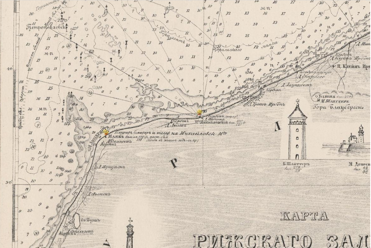

Глубины Рижского залива
https://i.ibb.co/8DCLXRq0/Bathymetric-map-of-the-Gulf-of-Riga.jpg
#57 06.03.2025 16:51:12
Сообщений: 3619
Re: Альтернативный "Апраксин"
адм написал:
#1641055
Карта глубин по данным 1892 года: https://elib.rgo.ru/handle/123456789/234984
krysa написал:
#1641033
залезть в карту и ткнуть возможные районы действий,где сможет оперировать ваш корабль,находясь вне зоны огня ЛК противника
При входе в Ирбенский пролив у южной его части - мыса Люзерорт - есть маяк.
От этого мыса в море примерно на 5 миль уходит длинная мель:
16-футовый ББО спокойно проскочет над этой мелью.
ЭБР вынужден будет обходить вокруг.
Отредактированно shuricos (06.03.2025 16:52:04)

#1641056
а зачем для этого именно ББО ?
канонерка вполне проскочит над этой мелью, тот же Кореец или Хивинец
