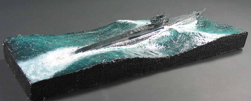

Это мой самый любимый вариант исполнения "воды" с помощью обычного строительного силикона. Технику можно посмотреть здесь http://www.modelwarships.com/features/h … index.html

Море у него действительно классное.
Видимо у них строительный силикон другой, правильный...
Я так пытался делать, наш силикон более мутный и... через пол года вовсе помутнеет, становится серым и непрозрачным.

Можно взять акриловую художственную пасту.Объем делает чудесно,работать легко,есть снежнобелая,есть прозрачная...

В своем описании он говорит, что взял  "clear plumbing supplies silicone" (прозрачный силикон из магазина товаров для водопровода ;-)  - перевод по контексту). Может поискать импортный в строймагазинах, а не тот, что делают на "нашей" территории под известными марками (наше "Мальборо" и их - это две большие разницы).

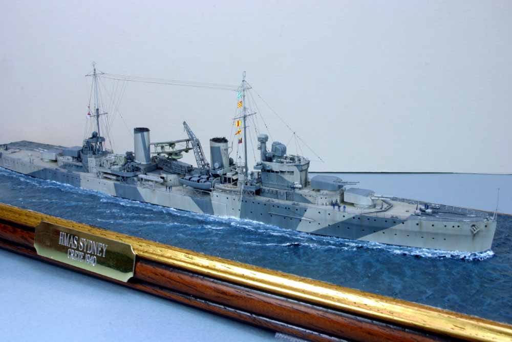

Как по мне акриловая прозрачная паста Acrylic Gel Medium дает несколько другой эффект. Я еще не пробовал, но эффект от фотографий диорам, выполненных акрилом, отличается от эффекта силикона. Примеры:
- тонкий слой по видимому прозрачного геля (автор прямо не говорит) поверх непрозрачного геля (говорит прямо)
http://www.modelshipgallery.com/gallery … ney-01.jpg
- http://www.modelshipgallery.com/gallery … 217-17.jpg (автор прамо говорит, что использовал белый и прозрачный акриловые гели)

Только ей и пользуюсь в последнее время, мне больше чем силикн нравится, с ней работать гораздо удобнее и цветов много.

  Now wants me as a builder of this model, I also report time to speak. The silicone I use is of the CMI. It is a red cartridge from the DIY store OBI. But it would actually be there with you too. Silicone is not just silicone. There are already various materials. Once I would have had one of Glaser and said the tip. Has the stench was as usual, dass I took only once. The ICM smells of vinegar, but not so dolle. If you have the sea front and started to model, one can wonder about 1 1 / 2 hours See the paint dry with titanium white. That to me is the best thing about the whole ship model building.
  The Tirpitz, which I now build is designed with acrylic. Q. I Faettenfjord 1942 Camouflage is the famous photo show how it was port side of the mountain front fotograviert then. Tarnbauten and many more around the ship. Lighter, tugs and suppliers, and transport boats are camouflaged with the Tirpitz Plan SA is surrounded by the rock. I hope it is as good as I imagine it, because I'm anxious.
