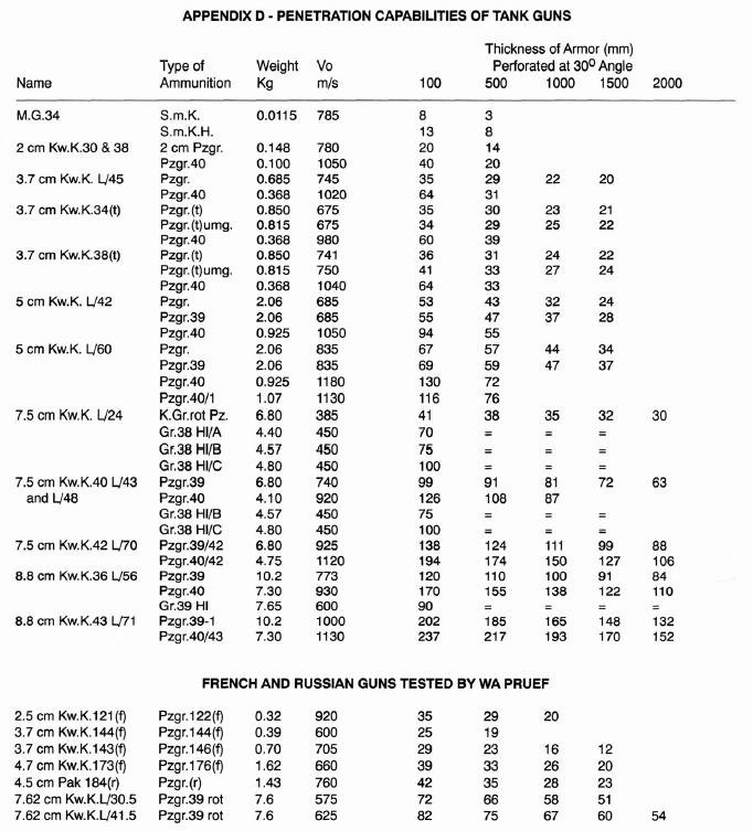

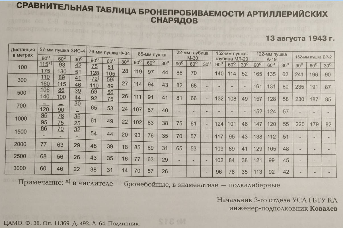

Для сравнения
https://i.postimg.cc/bNWhCdgM/image.png
https://i.postimg.cc/XYNnBt2N/376.png
Надо помнить, что у немцев 30* это наши 60*

Возникает вопрос в сравнении пробиваемости. Ф-34 и 7,62cm KwK L/41,5. Предполагаю, чту у немцев там указано уже 90*, иначе отличия вообще зашкаливают
100м - 75 и 82
500м - 69 и 75
1000м - 61 и 67
1500м - 54 и 60
2000м - 48 и 54
Если наши испытания вели на своей броне, а немцы на своей, то у кого броня лучше?
ЕМНИП, помимо прочего, у нас и немцев разные критерии пробития.
А вот это надо донести до игроков в танчики
Таблицы с толщиной бронепробиваемости с точностью до миллиметра - это расчетная бронепробиваемость. В формулу подставляют физические параметры конкретной брони которую надо пробивать.
При практических опытах пишут - лист данной толщины пробит с какой дистанции таким-то снарядом под таким-то углом.
