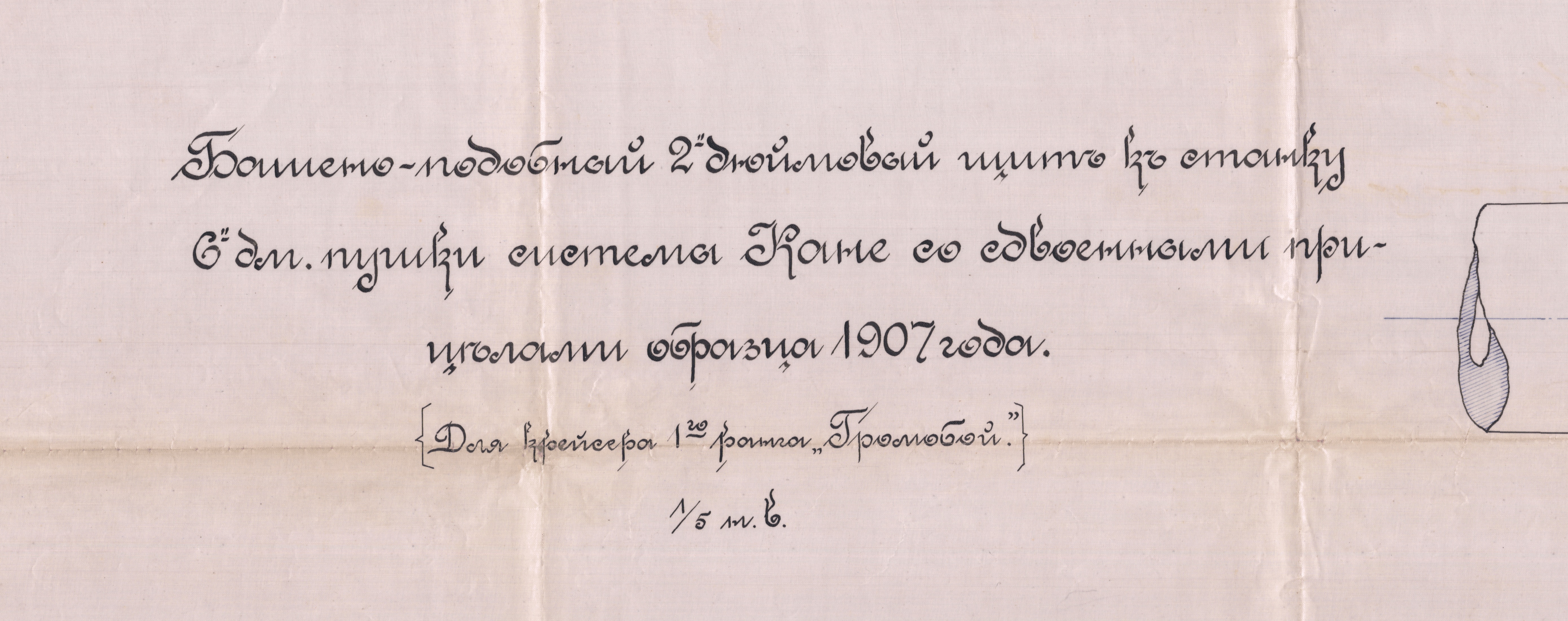

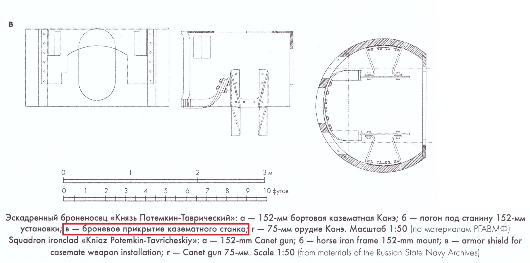

#93 20.12.2025 13:04:42
Стволяр
Сообщений: 304
Re: Орудие/установка Канэ
#1664791
Типа, наш удав, как хотим, так и называем.
В современной литературе встречал такое название, как на прилагаемой картинке:
https://s1.hostingkartinok.com/uploads/images/2025/12/53bb7a5e6fe658df984de1b2a901424c.jpg
Сам бы, наверное, назвал это сугубо по смыслу "казематным броневым щитом".
Но да, простор для "обзывательного" творчества остается...
С уважением. Стволяр.

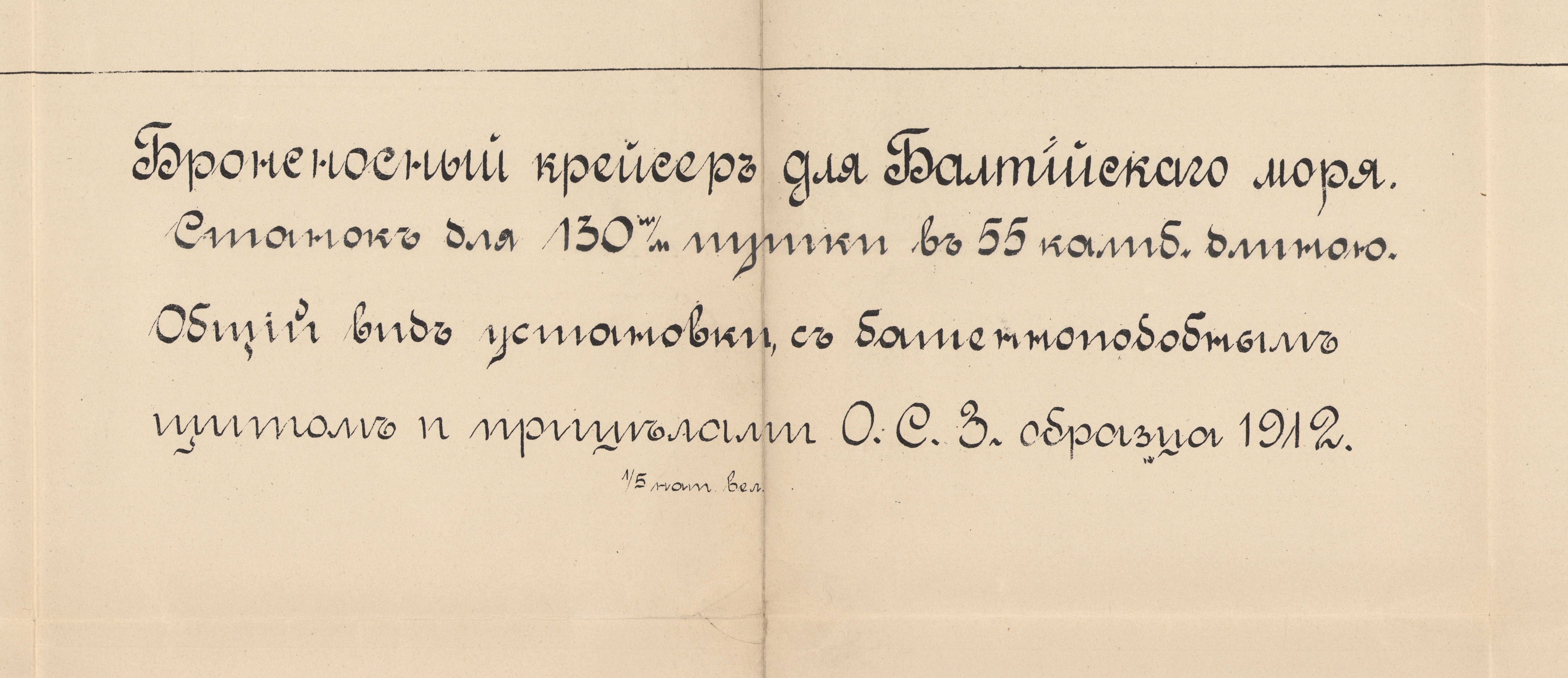

#96 20.12.2025 19:28:54
shhturman
Откуда: Петербург
Рожденный в СССР
Сообщений: 9304
Стволяр написал:
#1664792
В современной литературе "все малахольные":
Опирайтесь на документы соответствующей эпохи...
https://upforme.ru/uploads/0013/94/06/9/t630691.jpg
https://upforme.ru/uploads/0013/94/06/9/t809800.jpg

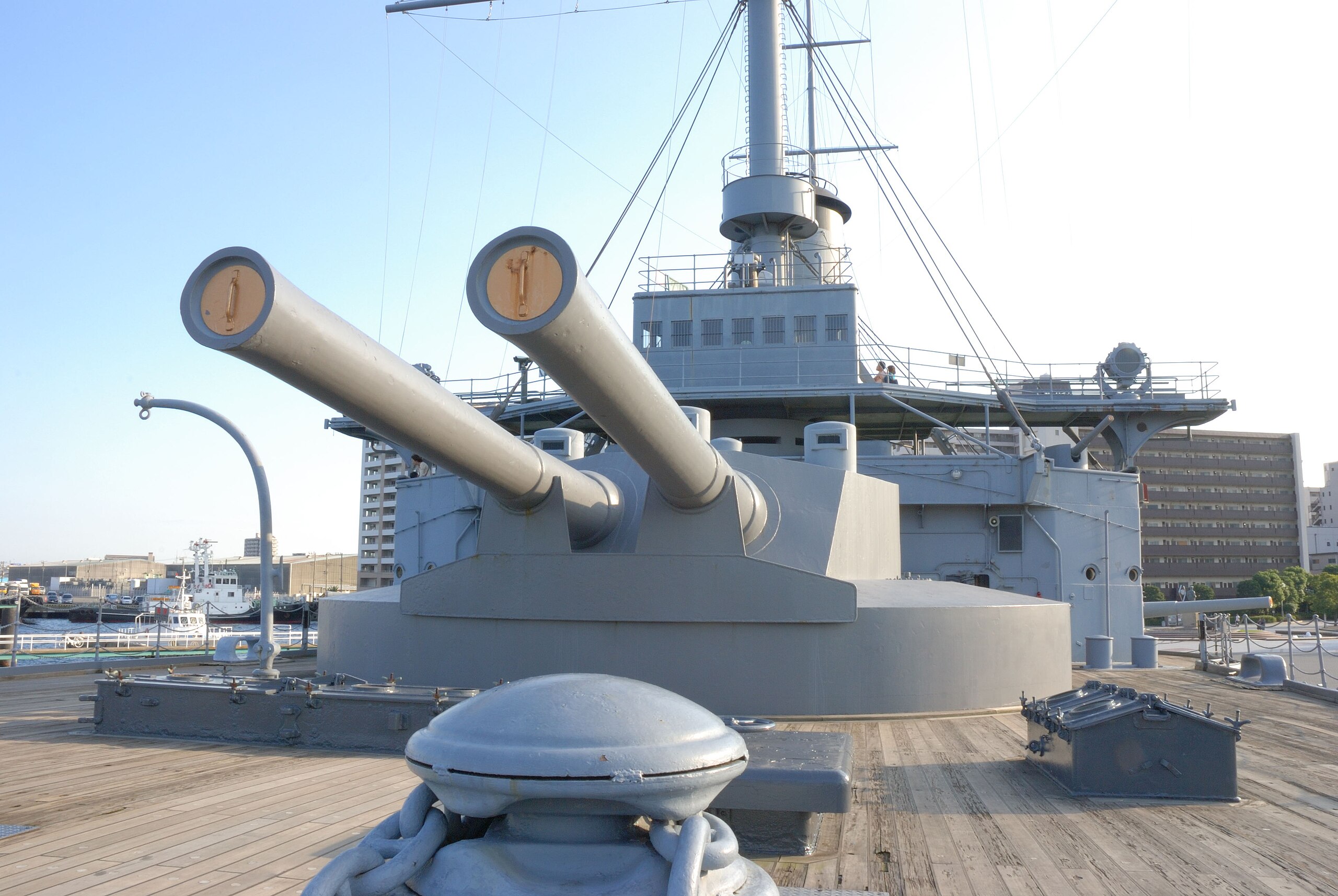

Еще Петр I говорил: "Не держись устава слепо аки стены". А то очень глупо получается - вот эта слегка изогнутая броневая плита - башеноподобный щит. А что тогда вот это, по вашему?
https://s1.hostingkartinok.com/uploads/images/2025/12/6b527c82b5577b61cc184c76afce05df.jpg

#1664810
В русском флоте того периода это называлось щитовым прикрытием барбетной установки или башенноподобный (башнеподобный) щит барбетной установки.
