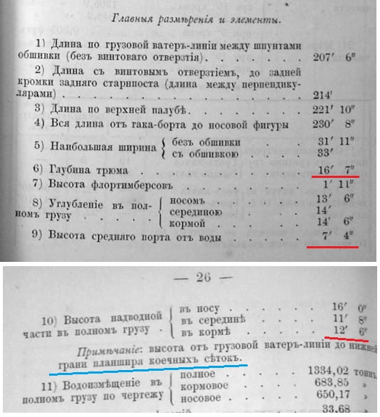

в ней опубликованы следующие данные.
https://i.postimg.cc/vm6z3FZd/image.jpg
Вопрос такой, покажите стрелочкой нижнюю грань планширя коечных сеток и
глубину трюма на картинках
https://i.postimg.cc/bvQnZzvd/001.jpg
https://i.postimg.cc/qvrhWPwT/109.jpg
С уважением, заранее спасибо.

Спасибо Алексей.
Вот наложил размеры Пластуна на мидель Крейсера и получается что не получается, значит ли это что клипера строились по разному выше ватерлинии?
https://i.postimg.cc/tCpPFpvh/image.jpg

#1610150
Трюм.
А не от внутреннего дна считается глубина трюма?
#158 03.05.2024 21:09:57
Сообщений: 45002
Re: Вопросы и разовые консультации по "железу"
Добрый вечер. Клипера по размерениям в какой то мере отличались друг от друга. "Крейсер" строился с железным корпусом, а "Пластун" по композитной системе. Строились на разных заводах. Идея  одна, а подход к исполнению разный.
