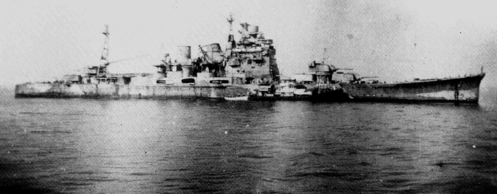

#9 26.06.2014 22:35:43
karl.78
Re: Тип "Такао"
А есть у кого нибудь фотография о состояния корабля после подрыва. Хотелось увидеть какой он был и какие были визуальные повреждения.
#10 26.06.2014 23:59:41
Сообщений: 10683
Re: Тип "Такао"
karl.78 написал:
Оригинальное сообщение #840927
Есть после подрыва (по крайней мере так оно подписано в книге), но увы повреждения не попали, посему "за базар не отвечаю"...
http://s006.radikal.ru/i213/1406/33/9b073e9fdcdbt.jpg

#13 27.06.2014 03:09:12
WindWarrior
Тяжёлый крейсер ЯИФ 妙高
Сообщений: 798
Re: Тип "Такао"
Aurum написал:
Оригинальное сообщение #840309
Единственно в чём ошибка, пмсм турбины от валов отсоединяться не могли. По крайней мере такой муфты на схеме не показано.
В таком случае, что вращали данные устройства? Гребные валы валы через тот же редукторы, что и задние ТЗА, или сами ТЗА?
Оригинальное сообщение #840964
На снимке "Такао" 20 мая 1932 года, обратите внимание хотя бы на 120-мм орудие и внешний вид порта торпедного аппарата.
Есть известный снимок "Такао" в Сингапуре конца 1945 года:
http://i63.fastpic.ru/big/2014/0627/e3/9f5cb354af9289fda6a60784c57140e3.jpg
Повреждений там в любом случае не видно, поскольку они внутренние (и по большей части-подводные).
Данный снимок и тот, о котором я спрашивал в вопросе 5-это не одно и тоже?
http://4.bp.blogspot.com/-OyOsta2aDsI/U2jFvKi_1uI/AAAAAAAAD3Q/e8gxsGmdeZ4/s1600/Takao.jpg6.jpg

На последнем снимке корма сильно короче чем надо
#16 27.06.2014 23:55:24
Aurum
Сообщений: 3285
Re: Тип "Такао"

#17 28.06.2014 00:41:49
karl.78
Re: Тип "Такао"
Дифферент так сильно не виден, а вот прогиб палубы возле третий башни виден.
#18 28.06.2014 00:42:46
me109k
Сообщений: 1072
Re: Тип "Такао"
Aurum написал:
Оригинальное сообщение #841306
Это заворот разворота книги + ракурс. Иначе была бы рваной + дифферент. И как по-мне не так и сильно...
Ну разве что разворот,хотя не похоже,на изображении воды искажений не видно.А короче сильно,если оторвало по переборку дифферента могло и не быть.
#19 28.06.2014 00:52:35

Re: Тип "Такао"
[IMG]http://i062.radikal.ru/1406/da/34819
karl.78 написал:
[url=http://tsushima.su/forums/viewtopic.php?pid=841324#p841324]Оригинальное сообщение #841324
Это наверно не прогиб,а характерный уклон к ахтерштевню,только оборванный.

me109k написал:
Оригинальное сообщение #841325
23 октября 1944 года "Такао" получил второе торпедное попадание у 335 шпангоута, как в район наблюдаемого обрыва, но про отрыв кормы ничего не известно, да и не дошёл бы он с ним до базы своим ходом.
Также замечу, что крейсер виден под углом и его осадка явно меньше нормальной, из-за чего визуально он кажется короче (сравните с известным фото "Такао" на ходовых испытаниях).

WindWarrior написал:
Оригинальное сообщение #843727
Сравнивал,конечно.И явно видно что корма длиннее,хотя на испытательном фото корабль намного больше в переднем ракурсе.При попадании на 335 шпангоуте крейсер при потере руля и внутренних гребных винтов,при условии сохранения винтов внешних мог ,управляясь машинами дойти до базы.Как ,например,крейсер Молотов с оторванной на 26 метров кормой,управляясь машинами при сильной вибрации валов смог дойти до базы,поддерживая ход 10-14узлов.
