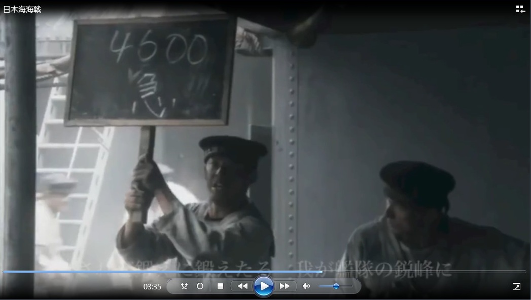

Посмотрите еще https://fb.watch/5Ke1ORjITm/
Там есть и циферблат. и рупор и черные таблички - как японцы передавали дистанцию.

Но чёрные таблички японцы и в кино сняли:
https://i.postimg.cc/SK8LBmfF/4600.jpg
Это момент когда по БД "Микаса" броненосец перешёл на беглый (急) огонь, а дистанция достигла 4600 м.
Всё чётко в рамочках :)

Сидоренко Владимир написал:
#1505755
На мордокниге не зарегистрирован - посмотреть не могу.
Это тот самый фильм
Вот циферблат
https://d.radikal.ru/d31/2105/b8/1e97d0acb990.png
Как раз момент начала пристрелки
