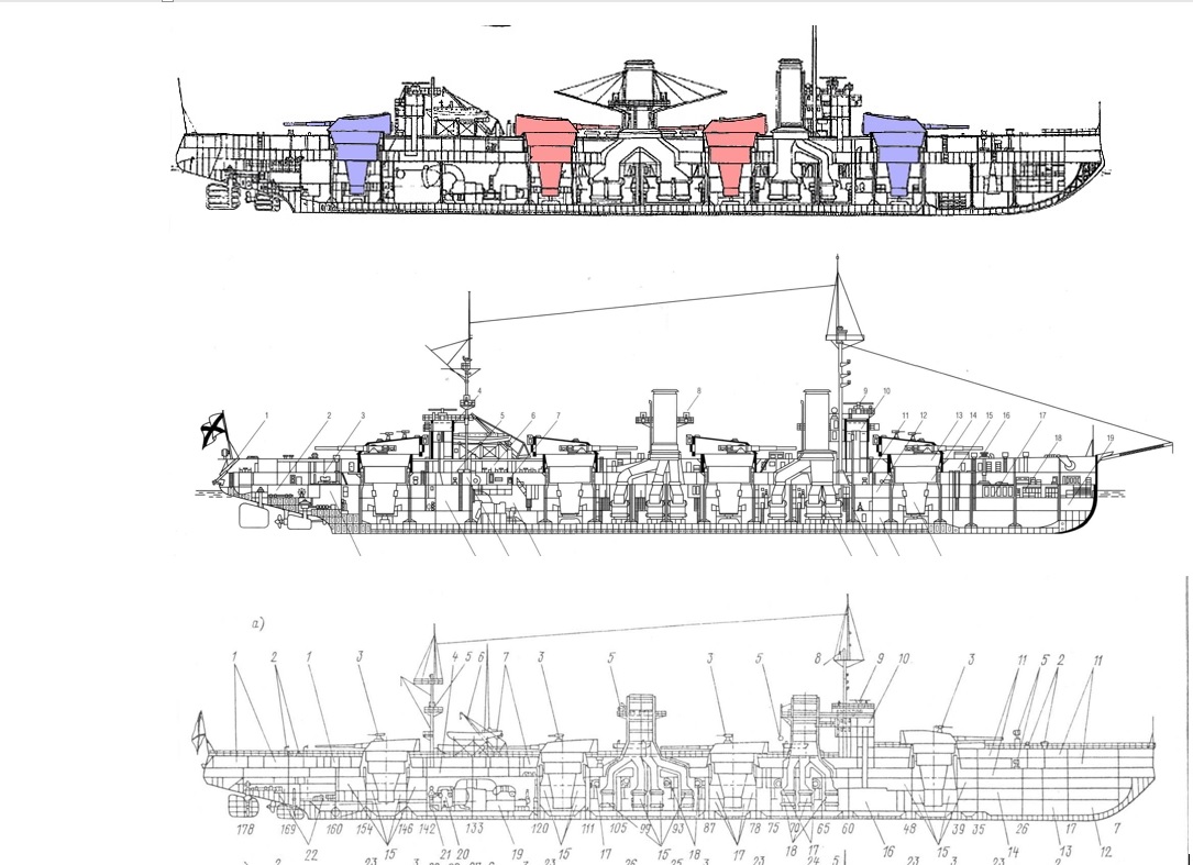

#1488 16.10.2023 17:54:55
Сообщений: 3447
Re: Дредноуты типа "Севастополь": ещё одна вечная тема
Попробуем рассуждать наглядно. Две схемки разместил рядом. Не в масштабе, просто для сравнения компоновки.
Моя догадка о том, что "компоновка машинно-котельных отделений и компоновка погребов ГК как-то взаимосвязаны" отчасти подтвердилась.
На "гангутах" носовая подгруппа котлов носового КО находилась под носовой надстройкой. На "мариях" носовое КО перекомпоновали  и носовую подгруппу котлов перенесли ближе к корме, кроме того, на "мариях" перекомпоновали и кормовое КО: грубо говоря, ликвидировали носовую подгруппу котлов. В итоге погреб и барбет второй башни ГК сместились в корму, соответственно, появилась возможность развернуть башню в походном положении стволами вперед.
Однако остаётся вопрос типа "курица или яйцо?".
Что было (относительно "марий") сначала: требование перекомпоновать КО и разворот второй башни стал следствием этого?
Или изначально появилось тактическое требование усилить концентрацию огня в носовом секторе и решение перекомпоновать КО стало вторичным?
Пока склоняюсь к второму варианту - по таким же тактическим соображениям приняли расположение артиллерии ГК на ЭБР типа "Синоп"
https://i.postimg.cc/CKdBYtKX/image.jpg
#1489 16.10.2023 18:00:48
Сообщений: 25026
Буйный написал:
#1589289
Я думаю, уменьшение скорости хода повлекло уменьшение мощности машин, сократилось количество КО, но увеличились погреба ПМК... И понеслось перекомпонование.
#1490 16.10.2023 18:12:23
Сообщений: 11224
Буйный написал:
#1589289
Конечно, перекомпановка. У "императрицы" меньше котлов, меньше мощность турбин (по идее, они должны занимать меньшее пространство?). Корпус опять же короче и шире. Разумеется, ГЭУ скомпановали немного иначе, чем на "Севастополях".
А при ~150* градусах сектора огня на каждый борт разворот башен в походном положении вперёд или назад - не принципиален.
#1491 16.10.2023 19:08:22
Заинька
Откуда: Новгород
РМС Титан
Сообщений: 9783
Герхард фон Цвишен написал:
#1589293
Может, и не принципиален, но важен. Есть разница, когда 50° вперёд и 100° назад или 100° вперёд и 50° назад? ;-) Причём, роялит не только теоретически возможный сектор, но и практически достижимый, ограниченный допустимыми разрушениями при стрельбе :) И туть может оказаться выгодным несколько зарезать теоретически возможный, если одновременно увеличивается практически достижимый. Возможно (сосу палец) мы и наблюдаем размышления в этом направлении при эволюции проектов? Сразу моё возражение - это именно размышления, поскольку "императрицы" и "битвы" заложены до испытаний "сев"...
#1492 16.10.2023 19:15:35
Сообщений: 3447
Теперь сравним компоновку с "измаилами".
От носа и по кормовую трубу всё, примерно, как на "севах".
А вот третью башню развернули в корму, видимо, по тому, что за счёт отказа от кормовой рубки освободилось место на палубе и стволы третьей башни удобней в походном положении разворачивать в корму.
https://i.postimg.cc/9F3BCzMd/image.jpg
#1493 16.10.2023 19:22:36
Andrey152
Сообщений: 4710
Буйный написал:
#1589205
Если необходимо обеспечить равномерный обстрел по всему горизонту, то оптимально размещение башен на "севах" по схеме "спина к спине". Если необходима концентрация огня в носовых секторах обстрела, то предпочтительней компоновка на "императрицах" - схема, "все, кроме кормовой, развернуты в нос". По такой логике "измаилы" со схемой "все, кроме носовой, развернуты в корму" предназначались, преимущественно, для боя "на отходе"?
Углы обстрела во всех схемах одинаковые. Все башни могут сконцентрировать огонь что в носовых, что в кормовых секторах. Симметрично по 75 градусов в нос и корму от траверза.
Отредактированно Andrey152 (16.10.2023 19:40:23)
С уважением, Андрей Тамеев
#1494 16.10.2023 19:41:41
Сообщений: 3447
Andrey152 написал:
#1589303
Диаграмм стрельбы на все три типа не видел, но чисто визуально кажется, что вторая башня на "мариях" в нос даст наибольшие углы стрельбы.
#1495 16.10.2023 20:07:41
Сообщений: 25026
Буйный написал:
#1589306
На Мариях выходит 65 градусов от траверза.
На Севах - тоже 65 градусов от траверза.

Выкинуть носовое КО, все котельные отделения в центре , желательно в одну  трубу выведены дымоходы. Разделено   поперечными и продольными переборками на 4-6 КО . МО если турбогенераторы или относительно короткий корпус , то можно  по обе стороны КО  в нос и корму, если валолиния длинная то да, только в корму .  А дальше надстройки-рубка ромбовидная или скорей  ромб гесогальный с тупыми углами  . Башни , А) смотрит в нос, И0 смотрит в корму, с) в нос, последняя в корму .
Для повышения прочности-жесткости конструкции , встроить барбеты и надстройку в 3 больших ромба легкими фермами ажурными под палубой верхней . Можно между этими 3 ромбами еще 2 маленьких добавить . На тех что  в нос-корму установить надстройку с площадкой зенитной (максимум 2*130 мм, но в размерах сев и 2*100\37 сгодится  . На тех что к центру мачту с краном и шлюпку на крыше башен (или гидросамолет с катапультой . ) .
Отредактированно komo78 (29.06.2024 13:31:55)
