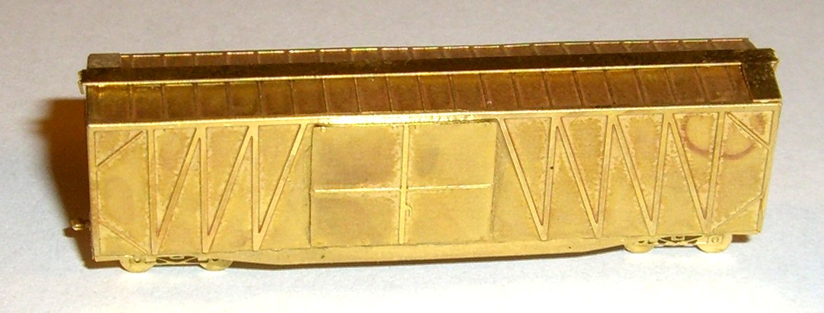

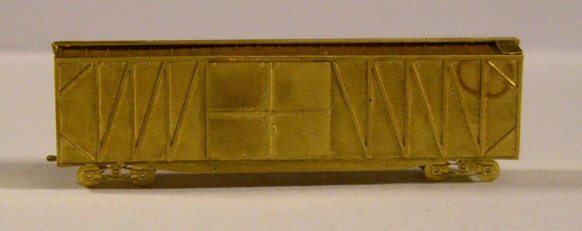

Крытый вагон с деревянным каркасом, железной обшивкой с внешними подкреплениями, и дверями двойной ширины:
http://www.worldwar2ships.info/modelling/PetrosModellbau/PM35001/Preview/box1.jpg
http://www.worldwar2ships.info/modelling/PetrosModellbau/PM35001/Preview/box2.jpg
http://www.worldwar2ships.info/modelling/PetrosModellbau/PM35001/Preview/box3.jpg

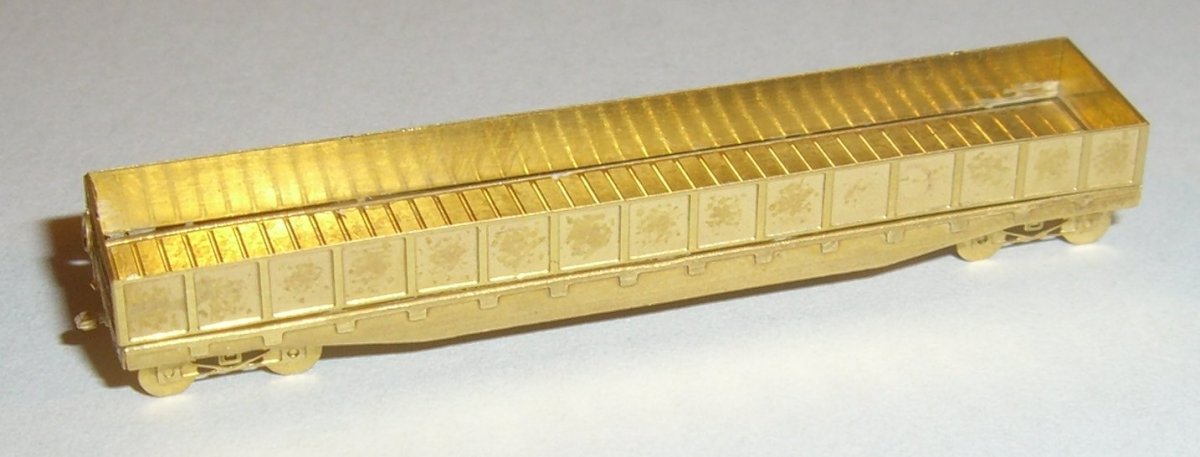

Бортовая платформа-гондола
http://www.worldwar2ships.info/modelling/PetrosModellbau/PM35001/Preview/gondola1.jpg
http://www.worldwar2ships.info/modelling/PetrosModellbau/PM35001/Preview/gondola2.jpg

В общем-ито, извините, но - жуть. Идея и исполнение (травления) - на уровне, а вот с копийностью... Непропорционально мелкие тележки. Ощущение узкоколейки. Извините.

Появятся в продаже-куплю.Может тележки и не пропорциональны,но выглядят вагончики очень необычно и колоритно.На них и без диорамы прикольно смотреть будет...

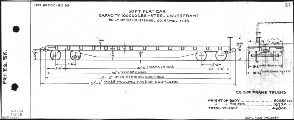

DM1967 написал:
Оригинальное сообщение #468796
Извиняюсь, но в данном случае - длинный и широкий вагон на маленьких тележках и в оригинале. Это весьма характерно для американских вагонов того времени. Пропорции строго по чертежам. Использовал вот эти:
http://www.worldwar2ships.info/modelling/PetrosModellbau/PM35001/Preview/flatplan.jpg
http://www.worldwar2ships.info/modelling/PetrosModellbau/PM35001/Preview/boxplan.jpg

PetrOs написал:
Оригинальное сообщение #468863
Сказали бы сразу, что вагоны - американские. Я то их с нашими срвниваю. Тележки того же типа (сборно-поясные Даймонда), а пропорции не соответствуют. Беру свои слова обратно.
Если не секрет - зачем именно американские вагоны?
