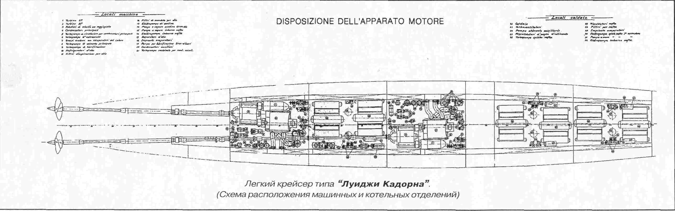

Теперь переходим к «Кардоне». Практически во всех изданиях пишут, что у «Кардоны» было очень слабенькое бронирование, однако оно весит 580 тонн – чуть меньше, чем у «Аретьюзы» (618). У англичан бронирование было коробчатым, а у итальянцев – от башни к башне, и двумя переборками: 42+18 мм. Возникает вопрос, почему они так поступили, ведь кроме проблем с компоновкой котлов – никаких преимуществ.
Компоновка МКО «Кардоны»: http://wunderwaffe.narod.ru/Magazine/BK … raw/20.jpg
Компоновка МКО «Аретьюзы»: http://wunderwaffe.narod.ru/Magazine/MK … raw/04.jpg
Исходя из послезнания, что лучше для крейсеров такого водоизмещения: аретьюзовское «всё или ничего», или кардоновское «от башни к башне»?
#74 22.07.2011 16:32:48
VitaGree
Откуда: Нижний Новгород
HMNZS Tui
Сообщений: 759
Re: «Giuseppe Garibaldi» - победа брони над снарядом, или..?
Андрей Рожков написал:
Оригинальное сообщение #409002
Вы путаете причину со следствием. Сначала задавалась компоновка машинно-котельных отделений, а потом конструкторы думали, как это чудище бронировать.
Преимущество: равномерно забронирована бОльшая площадь ватерлинии, а не только силовая установка, как у англичан. Итальянцы создавали свои первые легкие крейсера в качестве ответа на французские суперэсминцы, а против 130-мм фугасных снарядов такая броня считалась достаточной.
Tohea te Tohe
#75 22.07.2011 16:52:14
Андрей Рожков
Адмиралъ, комфлота БФ РБ
Сообщений: 7771
VitaGree написал:
Оригинальное сообщение #409304
Увеличенная почти на 1,5 м ширина корпуса позволила уплотнить КО, так как удалось разместить ПК не в диаметральной плоскости, а по два в ряд. На «Garibaldi» длина отсеков, отведенных под ЭУ, ока¬залась в полтора раза меньше, чем на предшественниках, и это при том, что была сохранена эшелонная схема расположения. Сокраще¬ние длины МО и КО, в свою очередь, позволило более рационально разместить вооружение и уменьшить протяженность броневого по¬яса, поскольку артиллерию ГК удалось отодвинуть от оконечностей, заметно разгрузив последние.
http://www.wunderwaffe.narod.ru/Magazin … _08/04.htm
