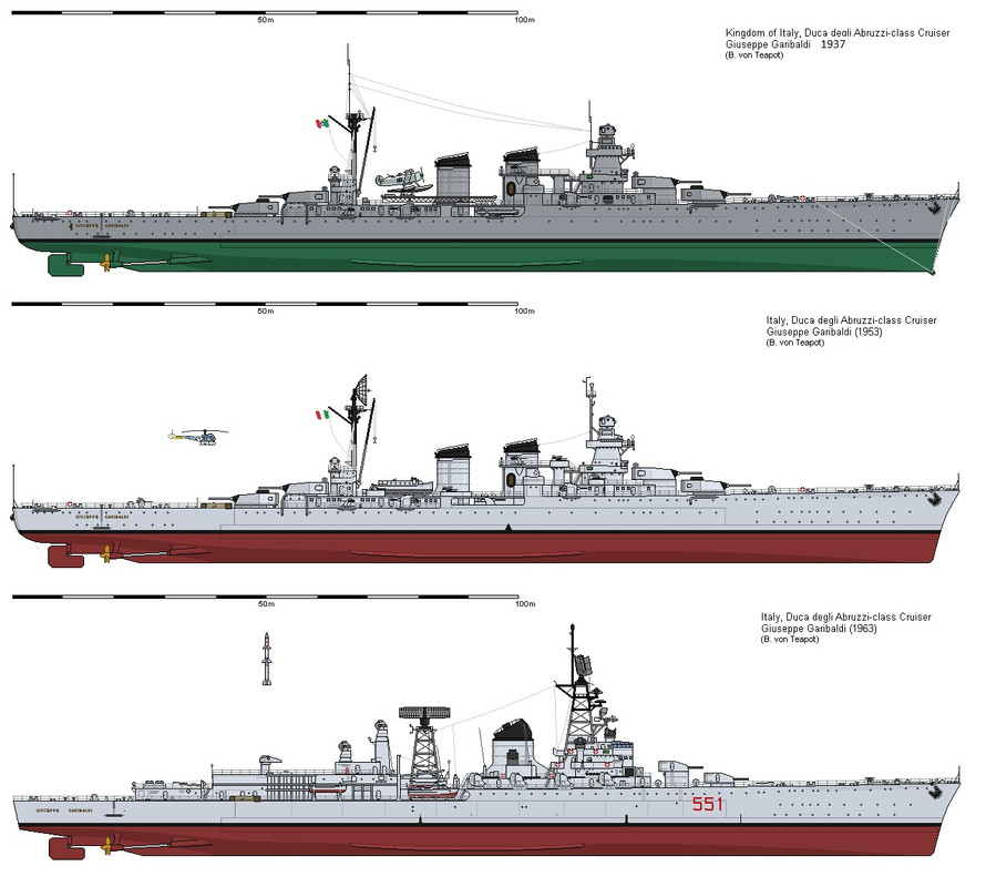

H-44 написал:
#1625684
на итальянских крейсерах в 60-х шахты для  Полариса установили
Картинки модернизаций. В принципе, видно, во что можно было при желании превратить КР Киров)))

Буйный написал:
#1626044
Проблема была в отсутствии подходящих ракет. Советскому флоту навязали идею стандартизации по боеприпасам с наземной ПВО - что повлекло за собой необходимость использовать громоздкие ракеты, для корабельного применения не адаптированные. Ну, и по какой-то причине СССР не стал рассматривать возможность ручной установки крыльев и стабилизаторов перед подачей ракет на пусковую (что позволило бы существенно сэкономить место).
