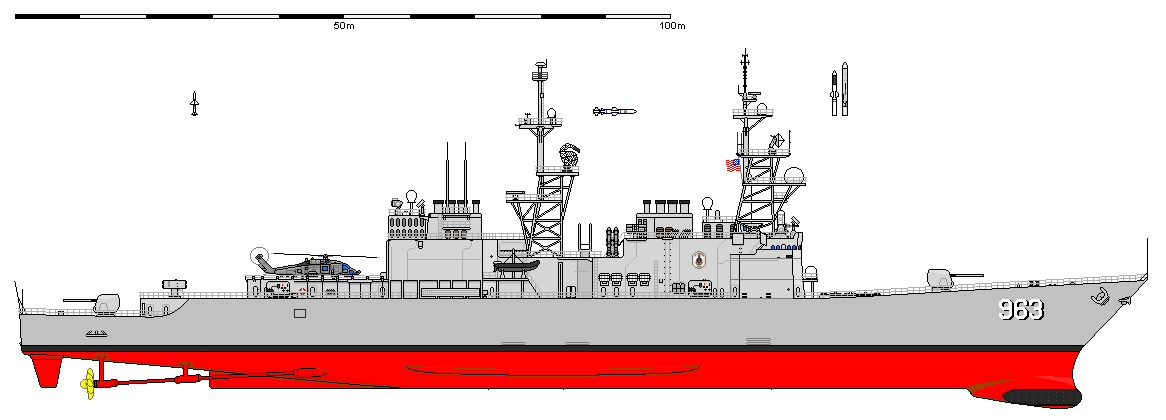

#11 24.09.2024 11:28:56
Сообщений: 1289
Re: Вертикальные ракетные ПУ - кто придумал?
H-44 написал:
#1625688
Разве? Они же так и остались "не УРО", на них же только Си Спэрроу стояли
Да вроде поставили в носу 1 установку на 61-у ячейку с краном, а вот почему им "G" в бортовые не добавили...... *UNKNOWN*
"early 1990s, Spruance, Paul F. Foster, Hewitt, Elliott, Arthur W. Radford, Peterson, Caron, David R. Ray, Oldendorf, John Young, O'Brien, Briscoe, Stump, John Hancock, Cushing, Harry W. Hill, O'Bannon, Ingersoll, Fife, Fletcher, Hayler; late 1990s, Kinkaid, Moosbrugger, Nicholson, Thorn: - 1 x 8 ASROC ASuR; + 1 x 61 Mk 41 VLS (61 Tomahawk RGM-109 CruM + ASROC RUM-139 ASuR)" (с)
https://navypedia.org/ships/usa/us_dd_spruance.htm
https://naval-encyclopedia.com/cold-war … royers.php
Отредактированно капитан (24.09.2024 11:31:20)

#13 24.09.2024 18:13:48
Сообщений: 1289
картинко
https://i.postimg.cc/GtHWyqgB/file.png
