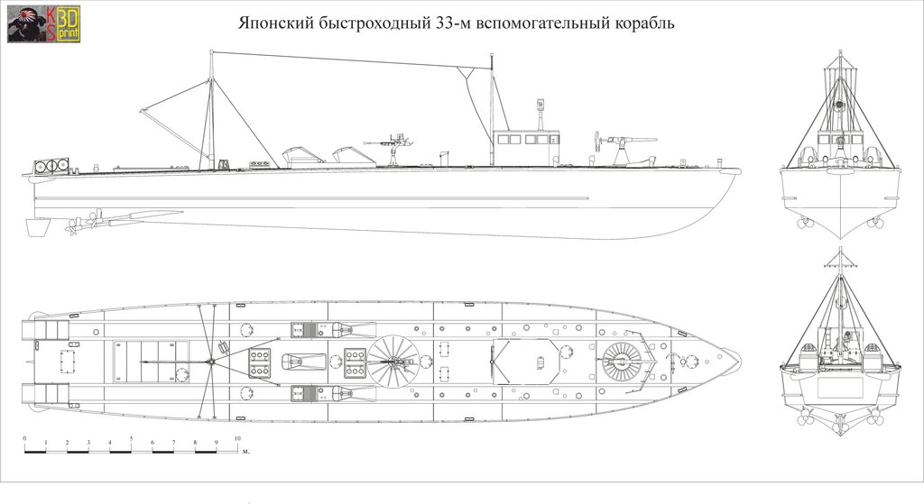

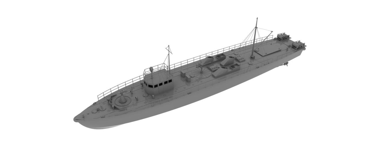

Всем привет!

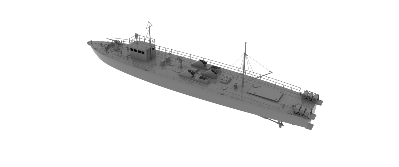

За праздники как то внезапно получилось сделать модель маленького японца.
Конкретнее - японский быстроходный вспомогательный корабль.
Из имеющейся информации:
  - длина: 33м.
  - 3 дизеля (л.с -? неизвестно)
  - вооружение: 1х25мм ЗА, 1х37мм пушка Гочкиса, минное вооружение;
  - скорость неизвестно
  - количество произведенных единиц неизвестно
Указано, что предназначался и использовался для обеспечения нужд островных гарнизонов.
Собственно на этом всё...
Вот что получилось:

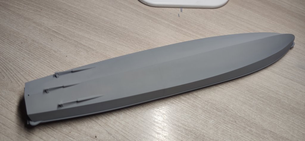

Приветствую!

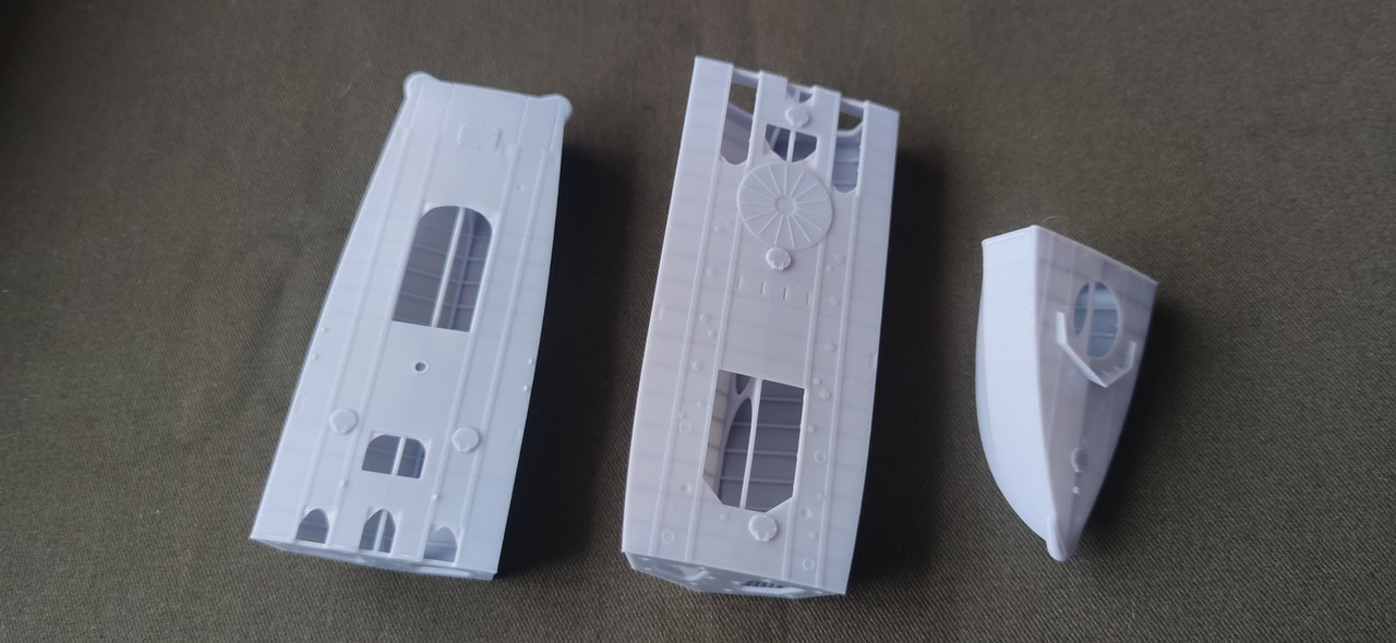

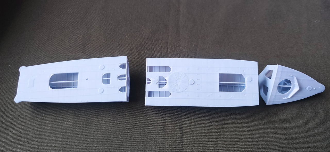

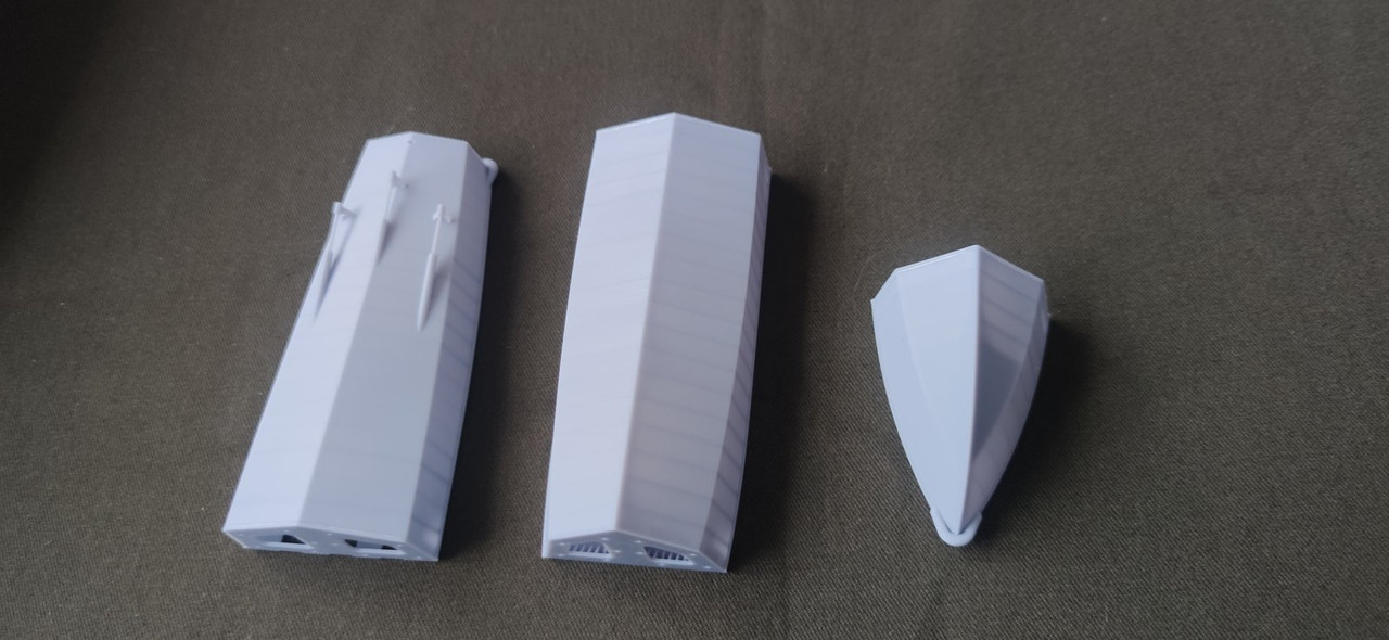

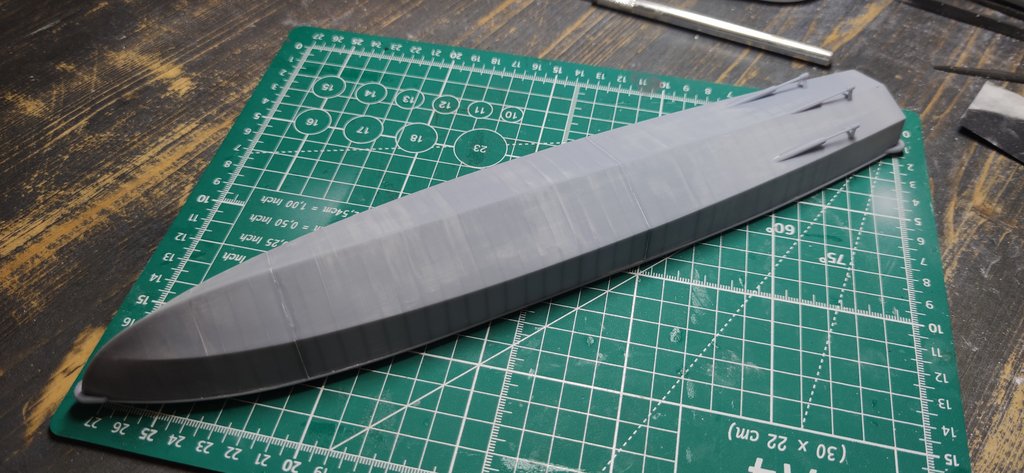

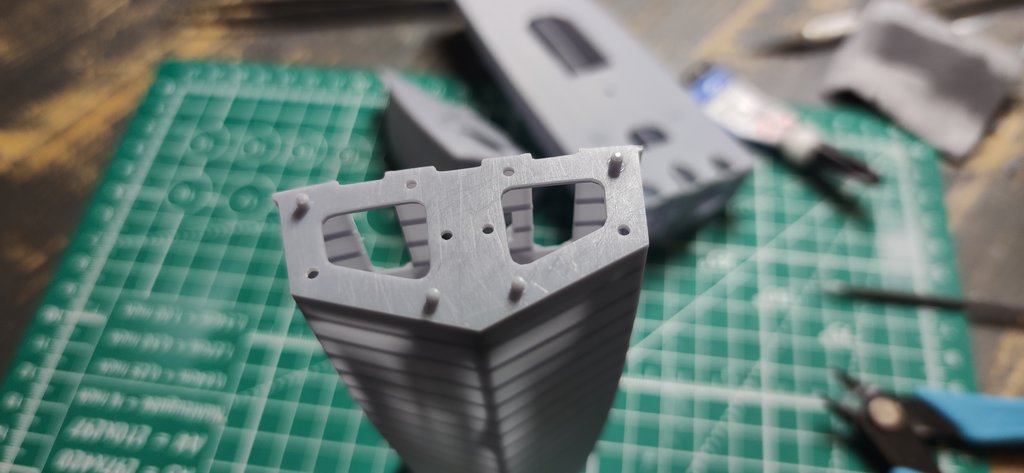

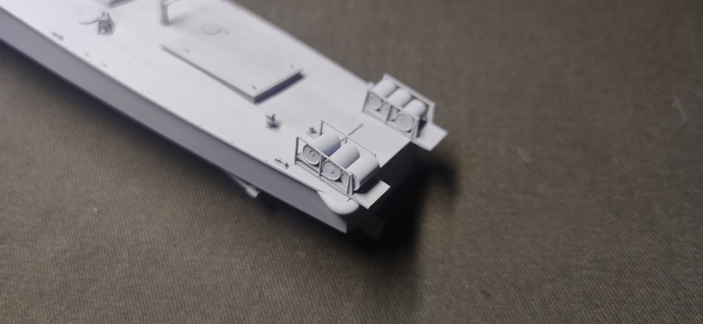

Выполнена тестовая печать корпуса модели в масштабе 1:100.
Исходя из размеров корпус разделен на три секции.
Самое интересное в другом. Внес принципиальные изменения в конструкцию корпуса, дабы исключить из печати использование поддержек.
Не секрет, что поддержки вещь бесявая и крайне многочисленная в 3D печати.
Стыки секций теперь фланцевые на штифтах. При прикидке "насухо" вроде все нормально, дальнейшая тестовая сборка покажет есть ли подводные камни.
https://i.postimg.cc/7L0j11Pk/1704956213393.jpg
https://i.postimg.cc/k4yZzntY/1704956213406.jpg
https://i.postimg.cc/7hYcyp3H/1704956213417.jpg
https://i.postimg.cc/FzW6FDpj/1704956213439.jpg

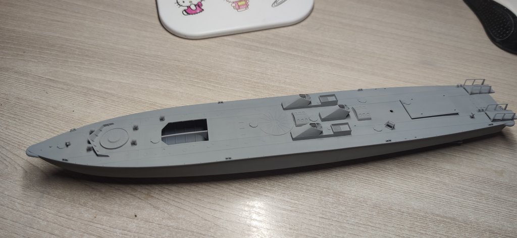

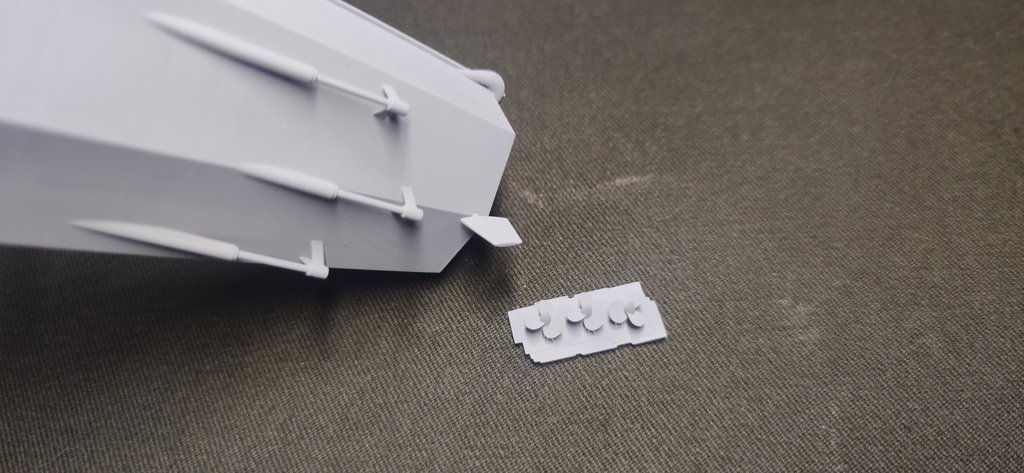

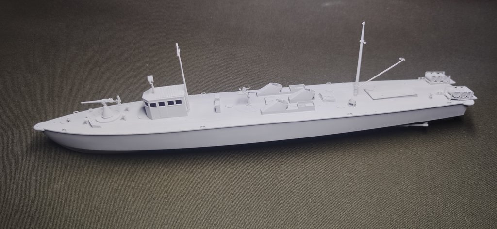

Итак, процесс пошел. Собрал корпус и накинул мелочевку. Пока страшненький еще:

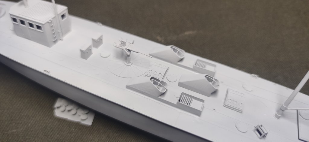

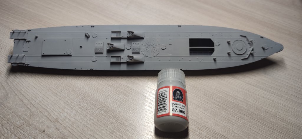

Ну и следующий этап - грунтовка.
https://i.postimg.cc/QtwZ27nq/1705167236884.jpg
https://i.postimg.cc/zfdrk6C6/1705167236905.jpg
https://i.postimg.cc/kXrdwxSJ/1705167236926.jpg
https://i.postimg.cc/vHWwKc7W/1705167236948.jpg
https://i.postimg.cc/HW8gQSVv/1705167236974.jpg
https://i.postimg.cc/7hzrwLFr/1705167236993.jpg
После нанесения грунта проявилась текстура. На "голой" смоле ее как правило не видно.

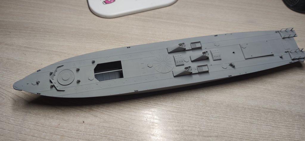

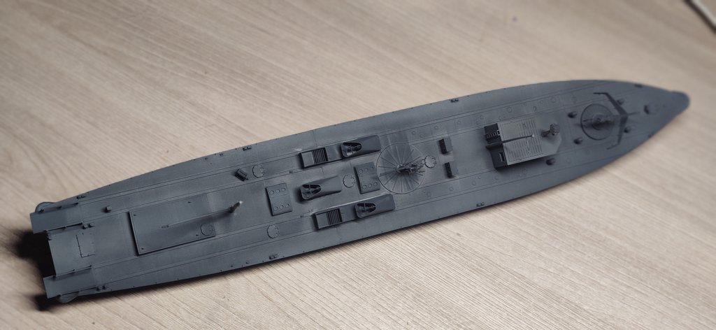

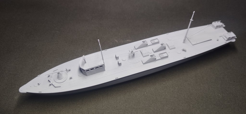

Установил все детали/элементы корабля. Загрунтовал. Модель готова к покраске.

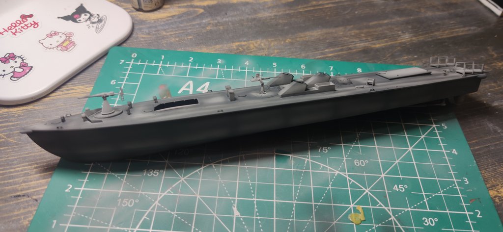

#10 16.01.2024 16:41:45
evgen59
Сообщений: 575
Re: Японский быстроходный вспомогательный корабль

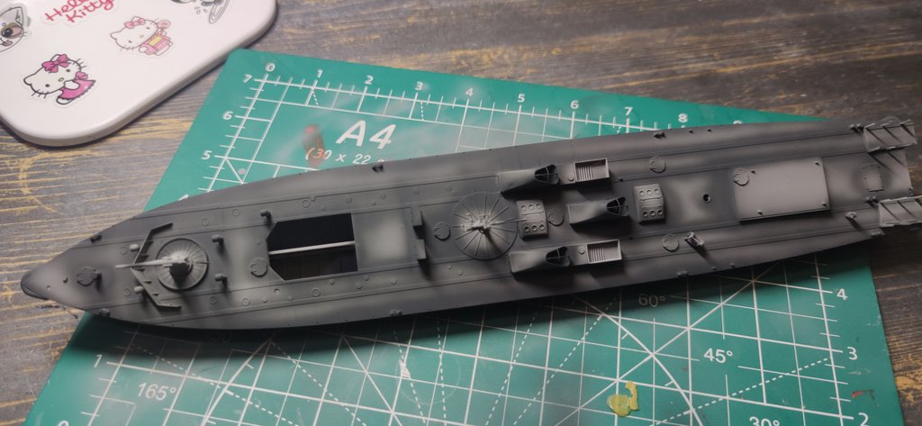

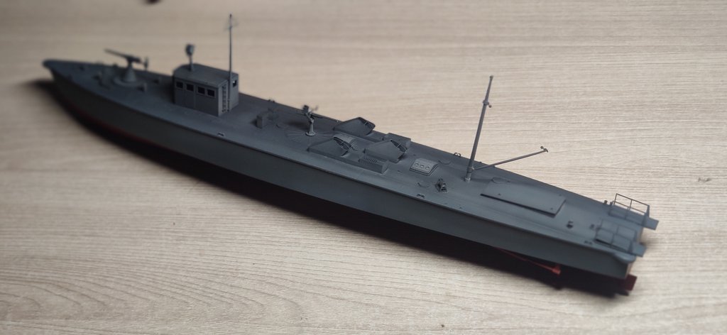

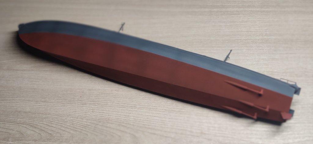

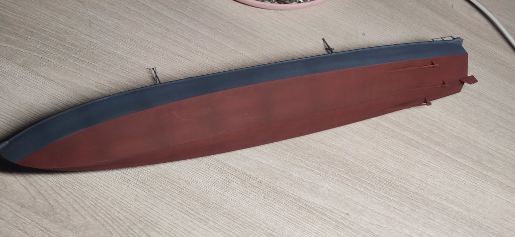

Покрасил.
https://i.postimg.cc/y81hGDC5/1705410054097.jpg
https://i.postimg.cc/MGGDnvsR/1705410054116.jpg
https://i.postimg.cc/pXtJD0GP/1705410054011.jpg
https://i.postimg.cc/PfDMvGM6/1705410054025.jpg
https://i.postimg.cc/zvTwsWBm/1705410054041.jpg
https://i.postimg.cc/x16GV90d/1705410054061.jpg
https://i.postimg.cc/qMXXQ8Sy/1705410054078.jpg
Осталось добавить леера, такелаж и может какую мелочевку.

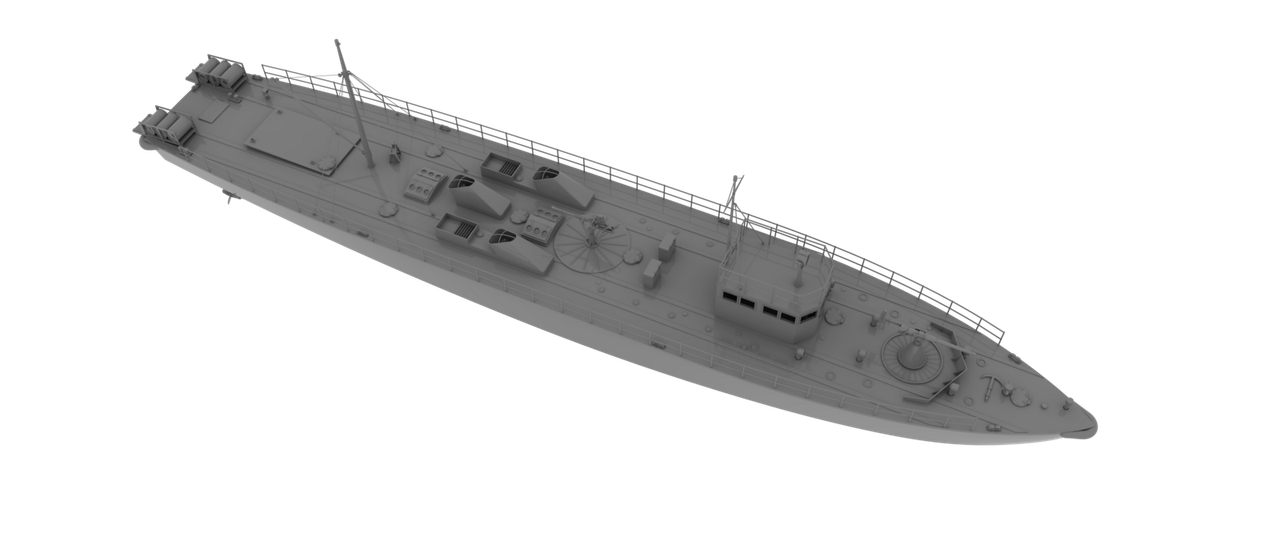

6

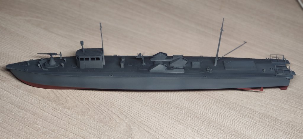

Ну и традиционно боковичок, вдруг кому пригодится:
