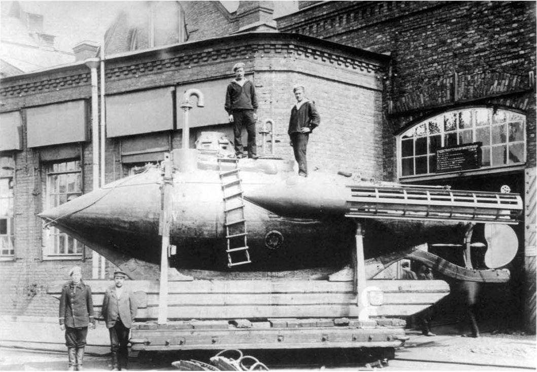

А вот это что за ТА - ставили на ПЛ Джевецкого
https://i.postimg.cc/BnsZhY1c/3-1.jpg
И ПЛ Боткина
https://i.postimg.cc/CK2W27Kx/botkin-3.jpg
Отредактированно Юрген (05.12.2023 10:51:19)
Первоначальная конструкция для пуска самодвижущихся мин, явно остались от миноносок. Из военной энциклопедии Сытина:
Первонач-но для выпуска мины применяли металл. решетку в форме цилиндра; в нее вкладывали приготовленную к действию мину, и всю систему перед выстрелом опускали в воду; мина выпускалась простым открытием машин. курка помощью рычаж. приспособления, выведенного над уровнем воды.
