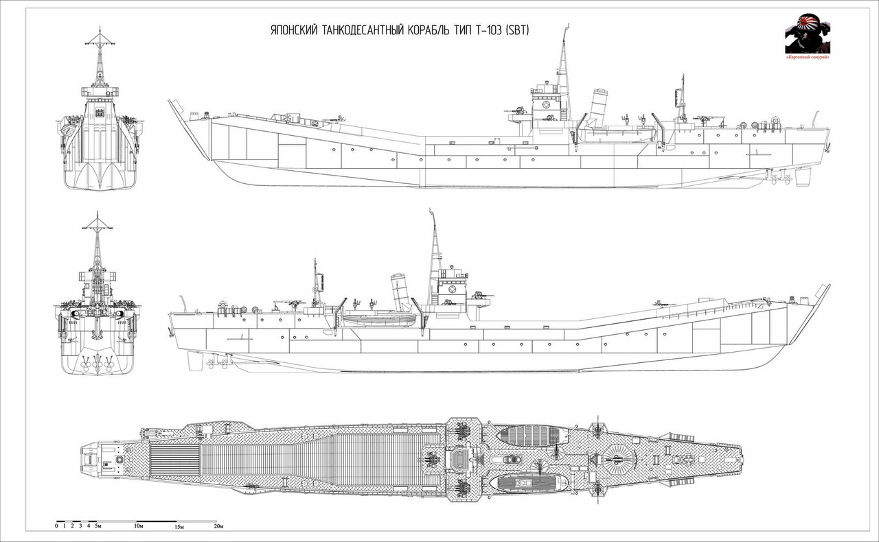

https://i.postimg.cc/FzqLrpVQ/1.png
Есть в бумаге, но решил пойти другим путем: так сказать самиздат в 3D.

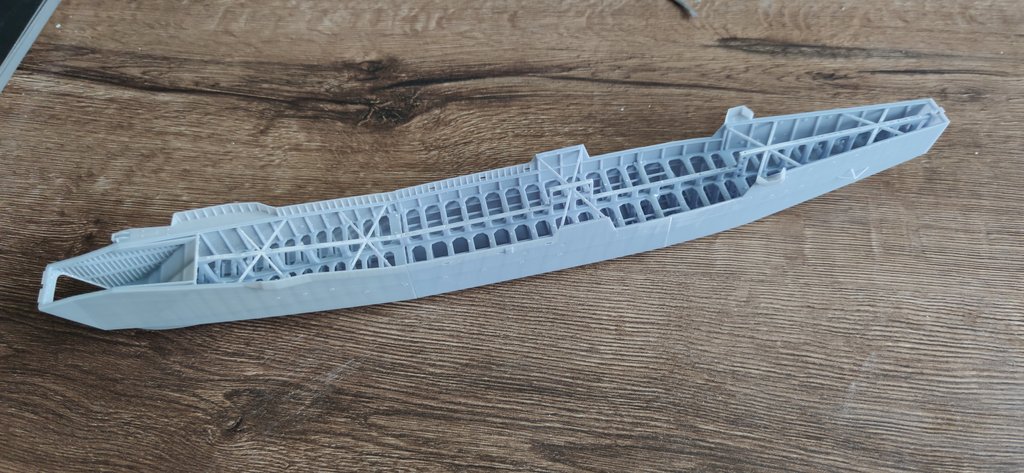

Для начала отрисовал корпус с силовым набором:
https://i.postimg.cc/gkJsGBd1/1.jpg
https://i.postimg.cc/4xH197Y5/2.jpg
https://i.postimg.cc/WbHnz61z/3.jpg
https://i.postimg.cc/xdr3yfHS/4.jpg

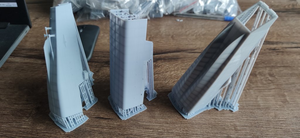

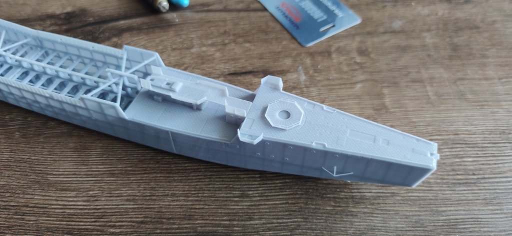

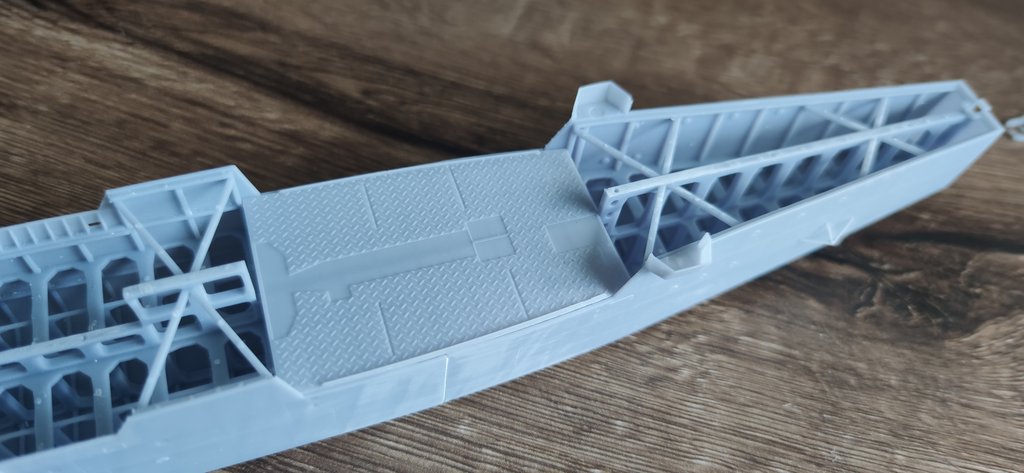

Длина модели 41+ см, поэтому пришлось расчленить на 3 части, под рабочее пространство принтера. Далее муторный процесс предпечатной подготовки и печати.
На выходе 3 таких заготовки:
https://i.postimg.cc/rm4mGTS7/1683110144848.jpg
Снимаем с поддержек. Чистим, подрабатываем места соединения. Толщина стенок корпуса 0.5мм. Силовой каркас 0.7-1мм.

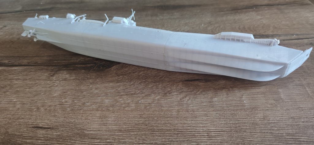

Далее сборка. "Сваривал" на ту же смолу. Удобно и намертво))

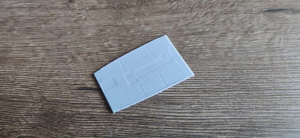

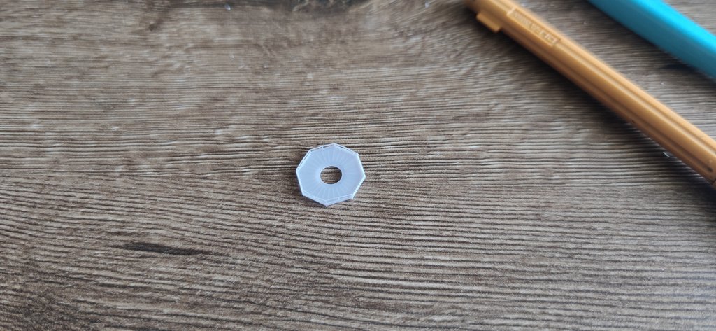

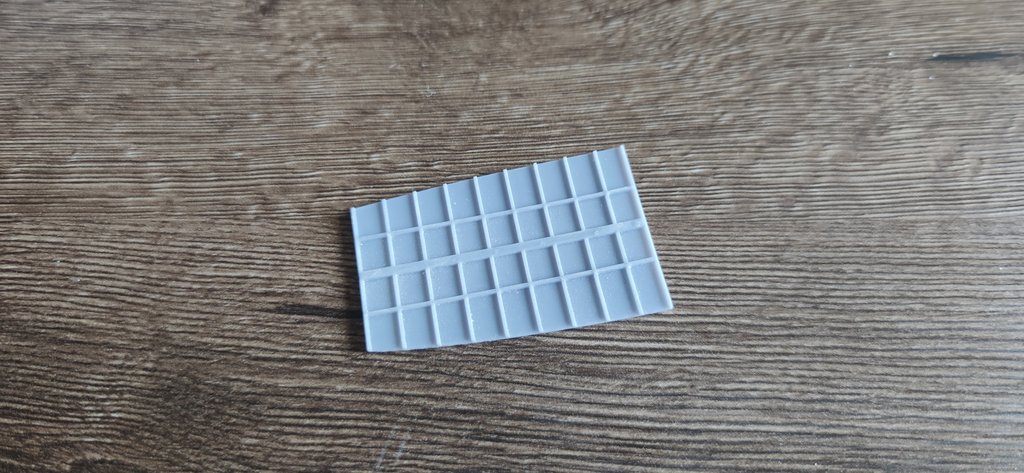

Немного детализации:
Есть расшивка и посадочные места под мелочевку.
https://i.postimg.cc/C5Lx38yp/1683110144660.jpg
https://i.postimg.cc/zXQGQ304/1683110144675.jpg
https://i.postimg.cc/76qHzzZJ/1683110144693.jpg
https://i.postimg.cc/jjHqCctr/1683110144707.jpg
В целом терпимо. Делаю дальше)

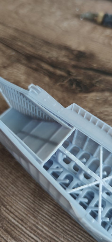

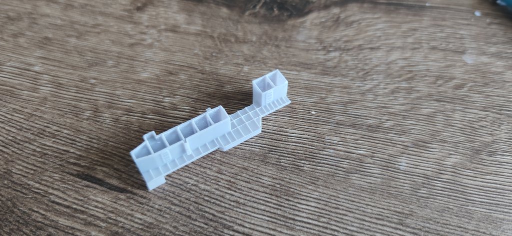

Небольшое продвижение. Палубы, надстройка.

Установлено на модель:
https://i.postimg.cc/SRZhwSH4/1685120227123.jpg
https://i.postimg.cc/bYLpGgr5/1685120227137.jpg

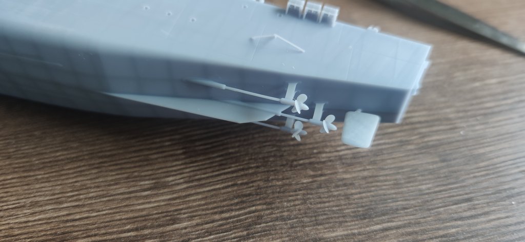

Начал раскидывать мелочевку

Вооружение:

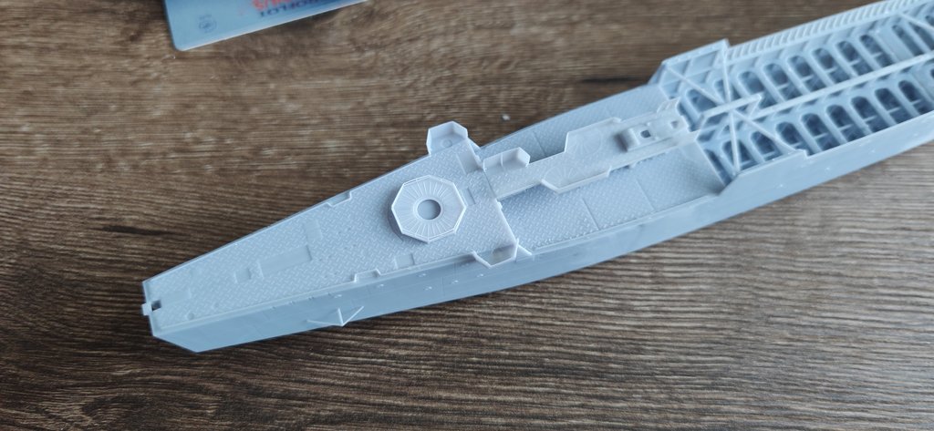

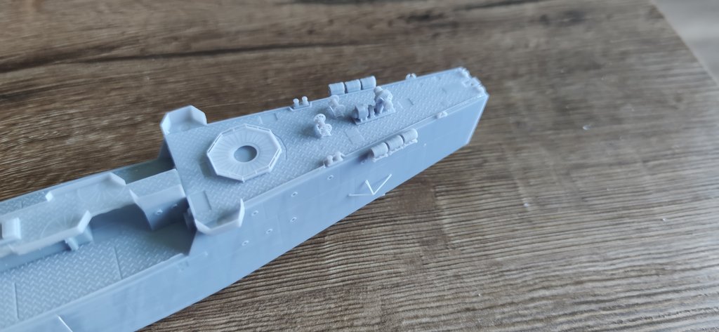

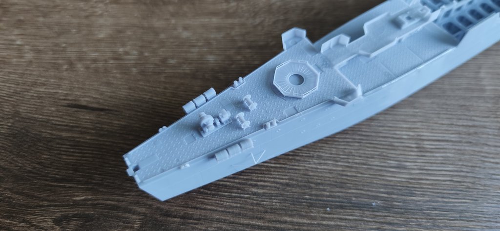

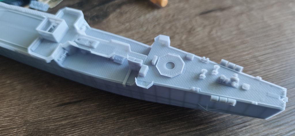

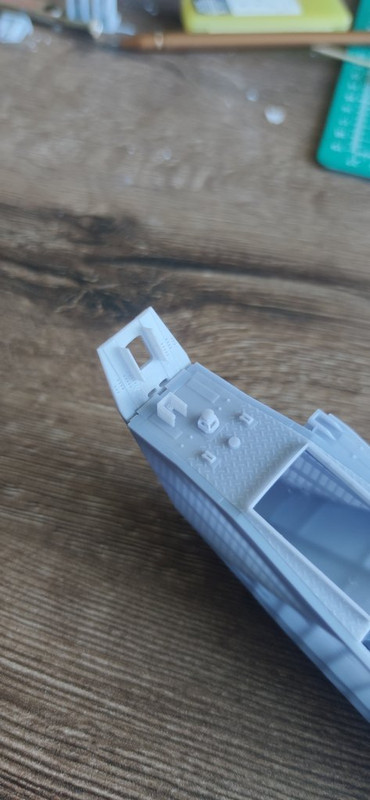

Обустройство морды лица: палуба, рампа, первая мелочевка:
https://i.postimg.cc/tRr3QTXJ/1685359292736.jpg
https://i.postimg.cc/43TtbH1L/1685359292752.jpg
https://i.postimg.cc/gkQ3jTLP/1685359292770.jpg
https://i.postimg.cc/hPf9SBjr/1685359292787.jpg
https://i.postimg.cc/brFkQ66k/1685359292803.jpg
https://i.postimg.cc/KjYt3X5m/1685359292821.jpg

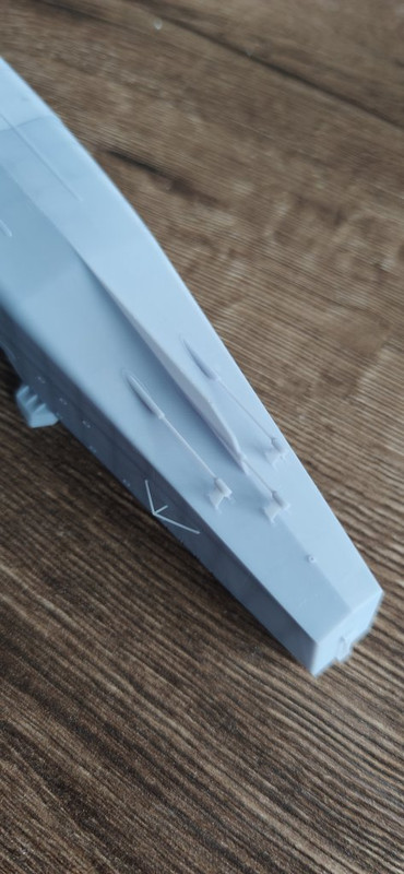

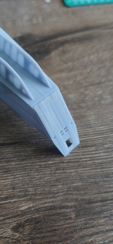

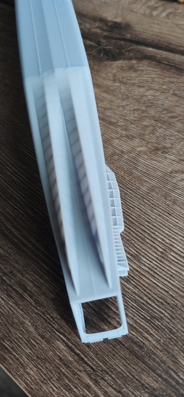

Рампа.
https://i.postimg.cc/5y2JVkDk/1685359292770.jpg
https://i.postimg.cc/nVs8x7Wz/1685359292736.jpg
https://i.postimg.cc/nhpwXQ3q/1685359292752.jpg

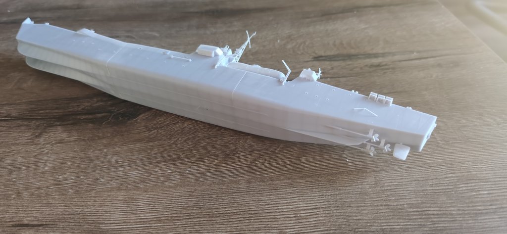

Подготовил и установил  мачты, дымовую трубу, выстрел, пару кран-балок:
https://i.postimg.cc/Wzs7VjMk/1685793969452.jpg
https://i.postimg.cc/GpsKJXLH/1685793969435.jpg
Общий вид модели на сегодня:
https://i.postimg.cc/MpLtQC8C/1685793969397.jpg

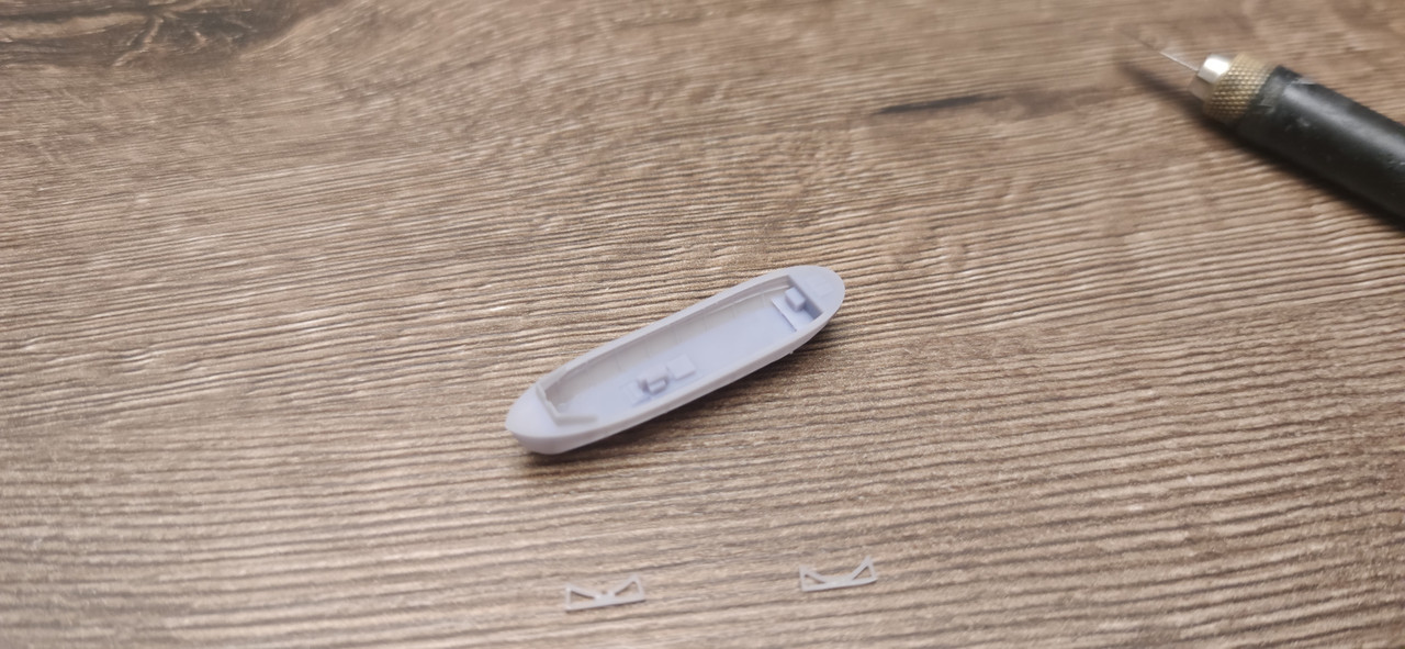

ВРГ + 9 метровая шлюпка
https://i.postimg.cc/7ZD8v4X4/1686071990967.jpg
https://i.postimg.cc/KzWJm72L/1686071990941.jpg
https://i.postimg.cc/CKN2pf5H/1686071990866.jpg
https://i.postimg.cc/FFjDML6f/1686071990787.jpg

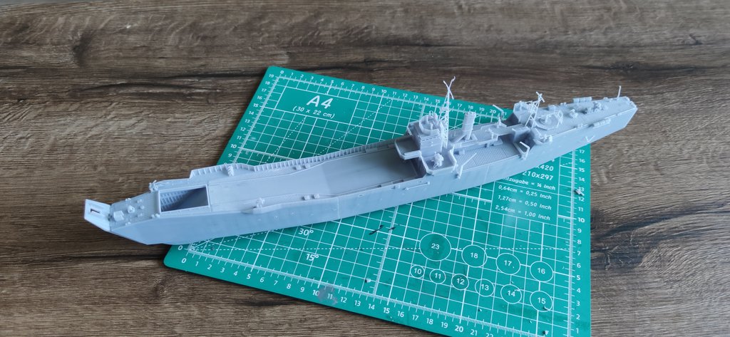

Ну и собственно это финал разработки модели/теста.

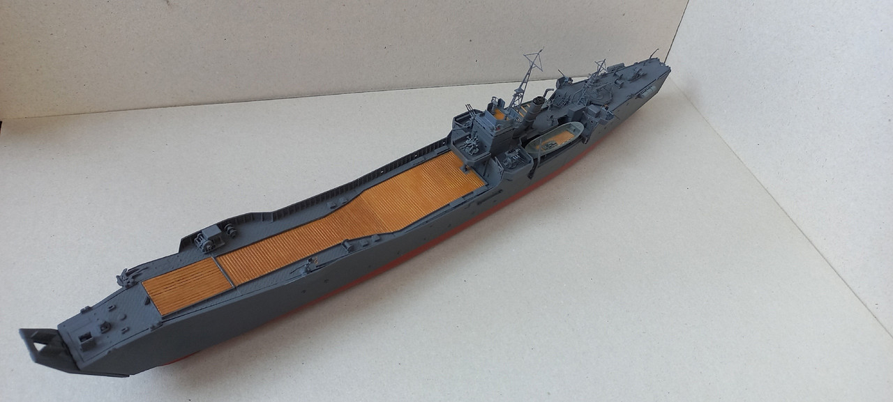

Несколько общих фото результата:
https://i.postimg.cc/mrgrsCVT/1686071990688.jpg
https://i.postimg.cc/0NXy2jHD/1686071990707.jpg
https://i.postimg.cc/50HNHJZG/1686071990748.jpg
https://i.postimg.cc/pXQV5q62/1686071990643.jpg
https://i.postimg.cc/139mGwkD/1686071990671.jpg

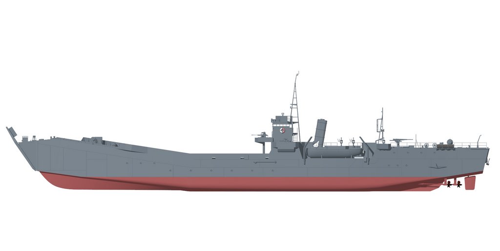

Немного свежих картинков, в том числе боковички и вид сверху:

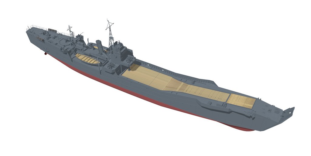

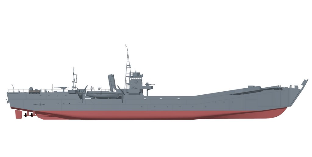

И еще пара боковичков и проекций в "чертежном" варианте:
https://i.postimg.cc/vZd132hT/6.jpg
https://i.postimg.cc/vTJ1R0dP/7.jpg

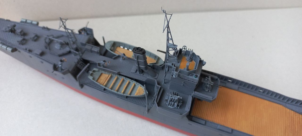

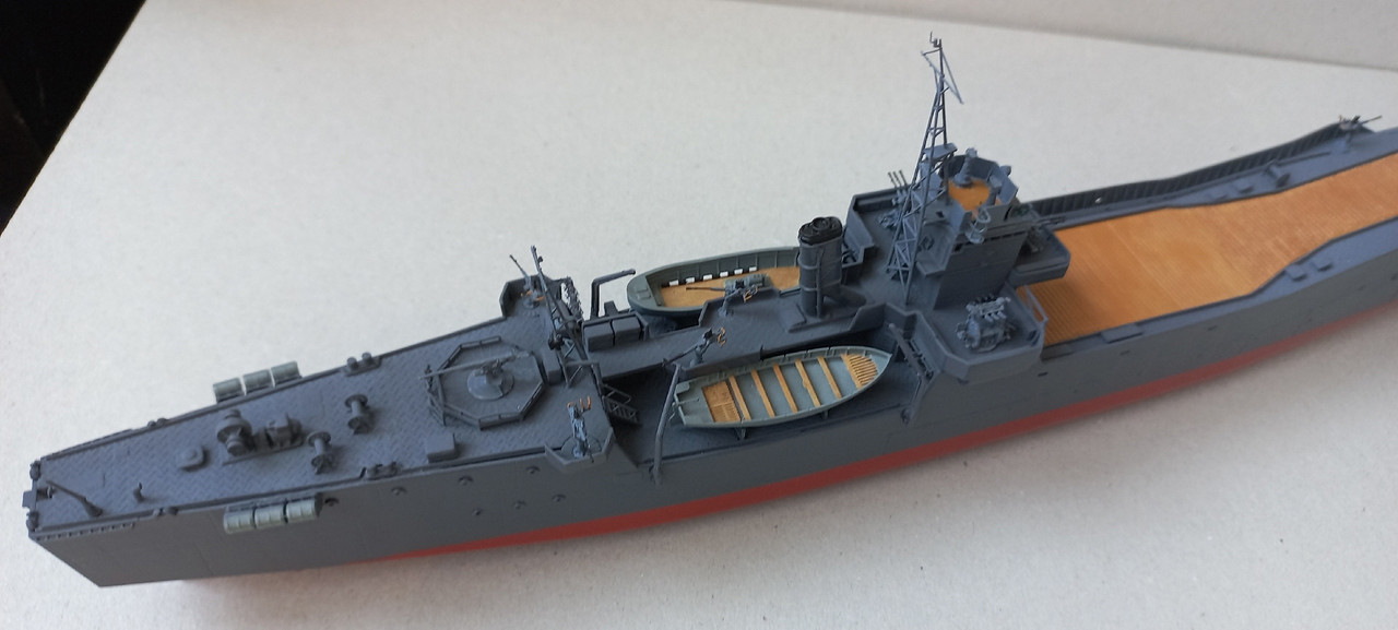

Ну и как обещал: повторный тест с покраской.
На фото модель в 90% готовности. Далее последуют доработки автора + наполнение десантной палубы скарбом и техникой.
https://i.postimg.cc/wTtDXKpv/Drv1-Snd-N-iw.jpg
https://i.postimg.cc/2j94LkgM/iq-L5-R2-GPll4.jpg
https://i.postimg.cc/2ytvsG4r/L6-Kxqm0-KSW0.jpg
https://i.postimg.cc/J73zSP5q/G1-AOKAQLgs0.jpg
https://i.postimg.cc/vZZTrf9v/rufa-Ebcz-KPI.jpg
https://i.postimg.cc/SR4NJMkC/ZX-Gsx-WLc-I.jpg
