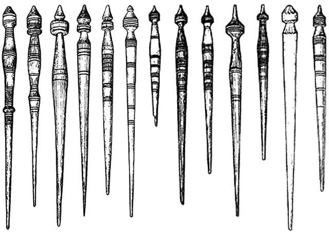

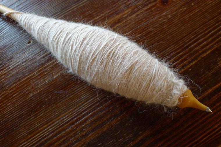

"Отношение длины корпуса к ширине равнялось 5,93 - против 5,34 у броненосцев типа "Заксен". Вкупе с веретенообразной формой корпуса это обеспечивало улучшение ходовых качеств корабля".
Ну прям "Наутилус" капитана Немо, а не броненосец. Что-то тут говорить совершенно бессмысленно. Картиночки показывают все намного лучше.
Разновидности веретен, так сказать в чистом виде.

Веретено с пряжей, поскольку когда говорят о веретенообразной форме обычно подразумевают именно такой вид.
https://i.postimg.cc/SN2rqz5R/1-2.jpg
