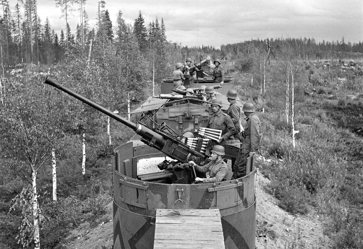

#36 09.05.2022 22:46:12
Сообщений: 10617
Re: Фото и факты о бронепоездах WWII
Финны
https://i.postimg.cc/CKLncNzD/19b.jpgкартинка png
