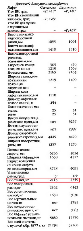

Заметьте: дульная энергия 9” пушки обр.1877 года (471 м/с, при 124 кг снаряде, 13,8 МДж) равна дульной энергии 11” мортире 1877 года (309 м/с, при 289 кг снаряде, 13,8 МДж).
Причем, импульс отдачи у мортиры больше (89,3 т*м/с у мортиры против 59,4 т*м/с у пушки).
Соответственно, эти системы могут использовать одинаковый лафет.
Следовательно, 9” пушка может получить угол возвышения не 40 и даже не 45 градусов, а больше.
Соответственно, но только дальность досягаемости увеличится, но и появится возможность поражать цели (в т.ч. расположенные не на максимальной дальности) сверху.
В свою очередь, это позволяет не только поражать цели на обратных склонах, в складках местности, на залесённых участках, но и уменьшать длину эллипса рассеивания.

о новых лафетах с углами возвышения 40 град. Которые в эту башню тупо не влезут ,а башню будет с ними не провернуть-они тяжелее прилично.
Ваша память Вас подвела:
Высота одинаковая.
Максимум, что "грозит" - это вырезать часть крыши для увеличения орудийной амбразуры.
А увеличение веса станков (в сумме на двоих - менее полутонны) - совершенно не критично (при весе башни в 220 тонн + орудия + расчёт + поданные в башню боеприпасы).
Возможно, как раз вырезание части брони и компенсирует его.

Сухопутное ведомство считает дальность 9 дм пушек недостаточной .Даже своих,береговых,с дальностью стрельбы в 6500 метров . Поэтому модернизируют лафеты до угла 40 град и дальности в 11500м.
Тут вы им предлагаете взять древнюю ,деревянную башню с лафетами с углом возвышения в 9 град и дальностью в 3700м ,после чего вырыть котлован,забетонировать.поставить кран подачи.Рядом во втором котловане разместить паровую машину для вращения башни.А,часть пушек башен при этом-надо еще и модернизировать в об 77 года.
Внимание вопрос,как глубоко военный министр забьет вам доклад с проектом в одно место?
#1642429
Высота одинаковая.
Работа с источниками уровня "божественно".
Скажите,а где вы нашли в башнях мониторов сухопутный станок Семенова?

На "Смерче" и "Чародейке" башня низкопрофильная не потому, что внутри мала, а потому что "утоплена" в корпус:
krysa написал:
#1642431
Я указал, что изменение угла вертикального наведения не приводит к увеличению высоты положения цапф.
Если же говорить непосредственно о мониторах, то на однобашенных ("Ураганах") высота цапф над полом башни была 1283 мм (на 127 мм ниже, чем на 40-градусном станке Дурляхера была высота оси цапф над основанием), а на двухбашенных ("Смерч" и "Чародейка") - 1625 мм (на 215 мм выше, чем на 40-градусном станке Дурляхера): https://djvu.online/file/IUOawkwZifXOf#p=422
Т.е. в башнях "Смерча" и "Чародейки" совершенно точно можно было установить станок с углом подъёма в 40 градусов, не рискуя упереться казённой частью в пол башни.
На "Ураганах", возможно, оси цапф у "40-градусного станка" были бы на 5" выше, чем оси цапф на из "родных" станках.
Радиус тела 9" пушки составлял 20" (около 51 см).
Итого получается:
- высота оси цапф (как у "40-градусного" берегового станка Дурляхера) - 141 см,
- плюс радиус тела пушки - 51 см.
В сумме получается 192 см.
Высота башен на "Ураганах" была 274 см. Даже если от неё вычесть высоту крыши, то всё равно получается более, чем достаточно, чтобы пушка размещалась внутри.
