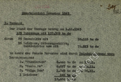

#277 05.03.2025 14:44:37
Сообщений: 1214
https://i.postimg.cc/RVJ1Kk35/0000000-Copy.png
Из недавней лекции уважаемого Мирослава Эдурдовича Морозова ( второй раз выкладываю ).

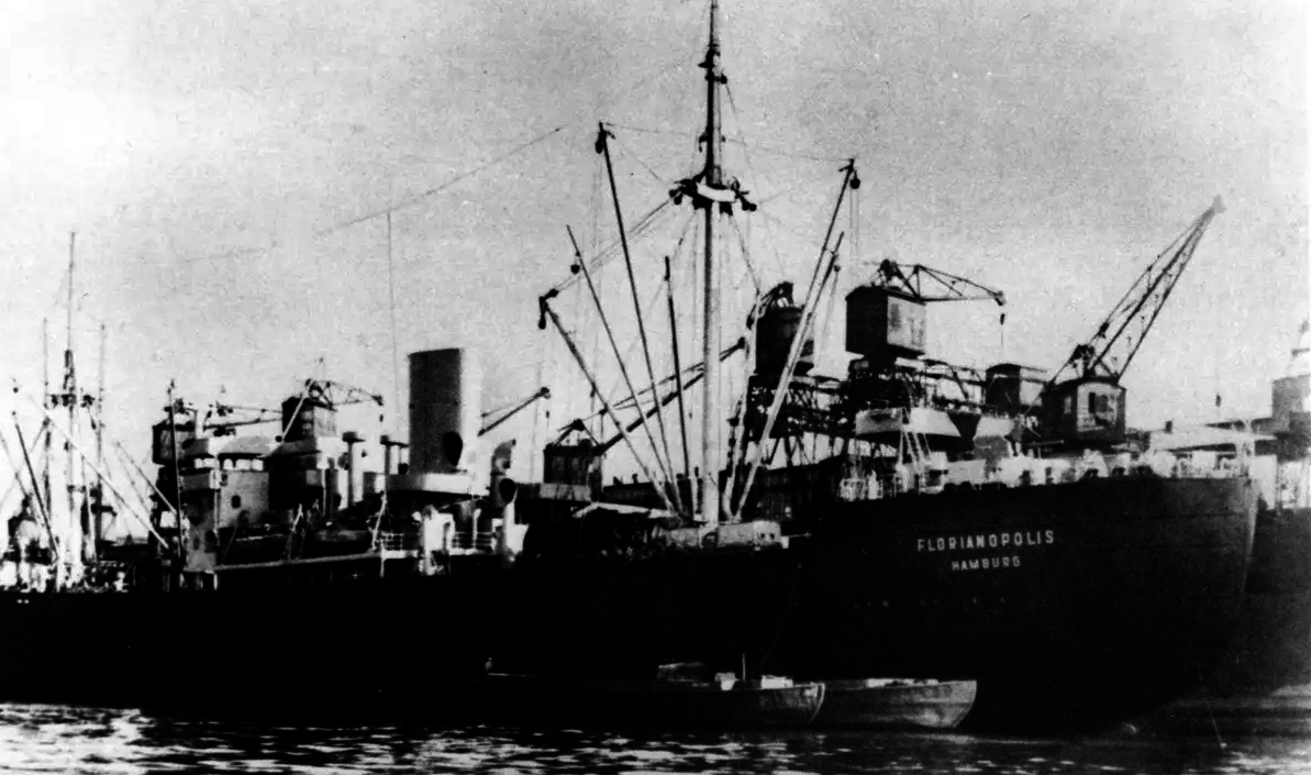

https://i.postimg.cc/sxZCFjM0/w-69.png
Tранспорт ( моторное судно ) «Florianopolis» ( 6419 брт ) относился к типу «Belgrano» ( тоннаж головного судна 6062 брт ) и был достроен в 1943 году с учетом требований военного времени.

B немецких документах путают тоннаж в брт с тоннажeм в нрт ( 3700 ) и грузоподъемностью ( 7419/7500 ).
https://i.postimg.cc/kMRRDX2J/w-9-Copy.png
Hапример
Theodorich-6000 тонн,4200 брт.
Santa Fe-4627 брт,но должно быть 6270 тонн.
Wolga Don-1209 тонн, 956 брт.
Kстати,по немецким документам вместе с «Florianopolis» значится уничтоженным судно «Herta» ( 717 брт ), которого с таким тоннажем не было.
