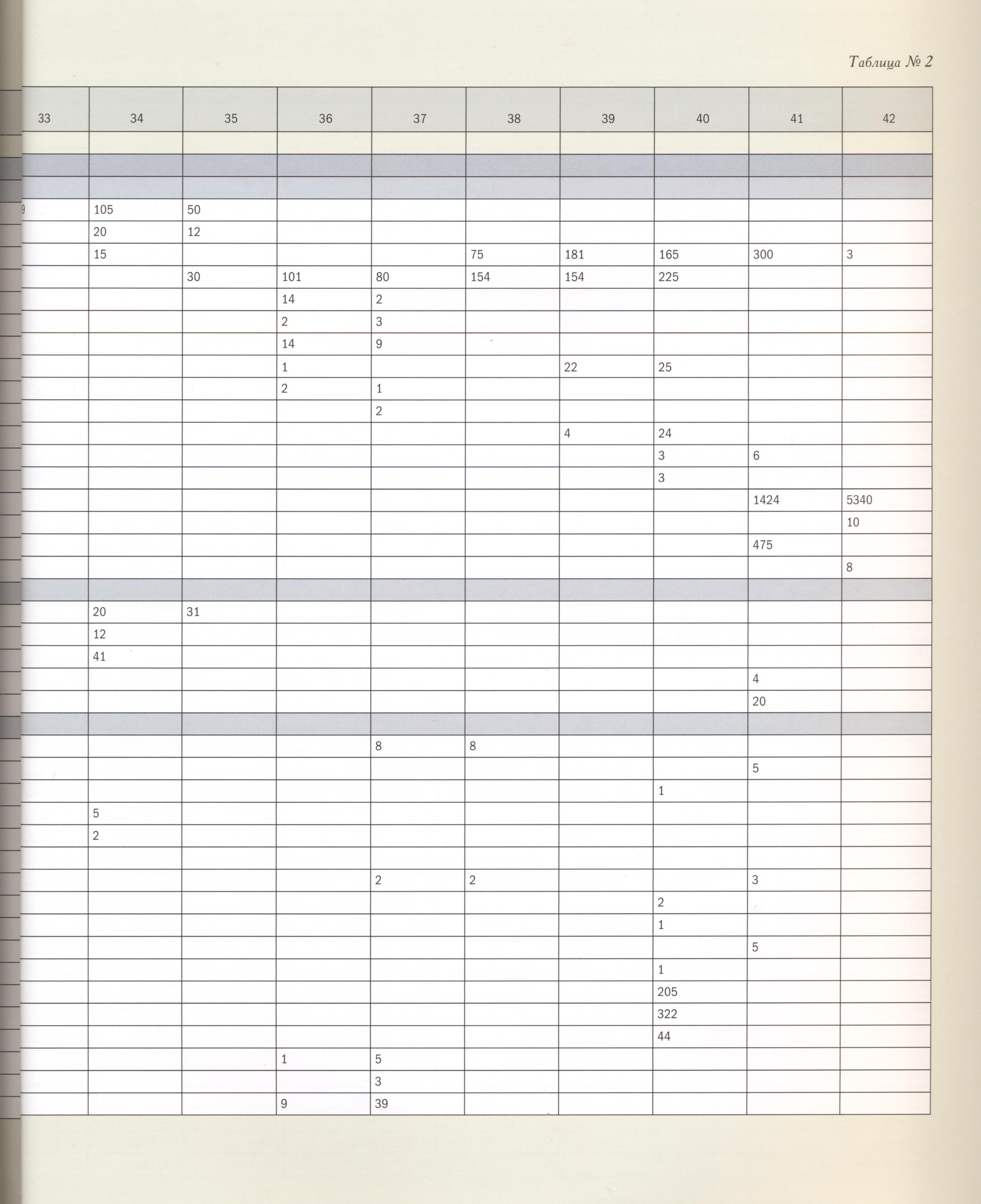

#98 19.12.2017 16:43:10
off-topic-off
Сообщений: 548
Re: Производство ж\д артиллерийских установок в годы ВОВ
savera написал:
#1230167
Это продукция завода "Баррикады"?
Да, это из книги по истории Баррикад
